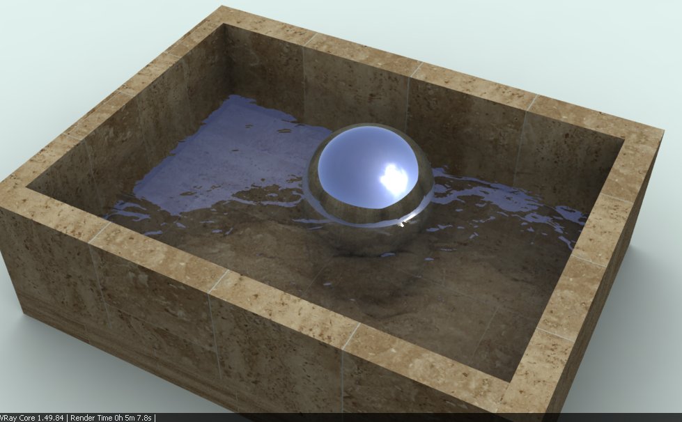

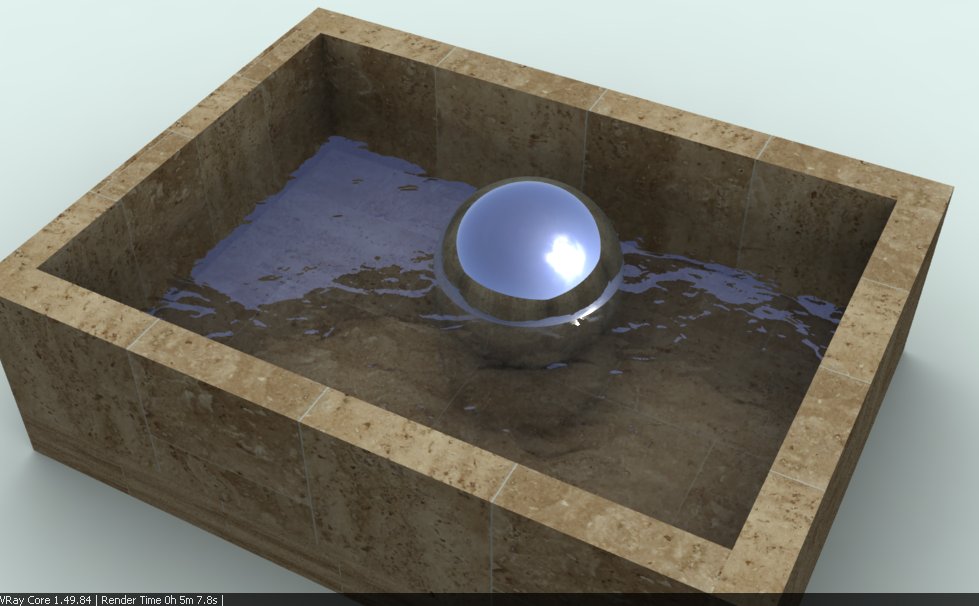

mezmerize
Posts: 38
Joined: Thu Jun 08, 2006 5:11 pm
Re: AIUTO DEVO FARE L'ACQUA....!!
Post by mezmerize »
Arkimed, seguendo il tuo sugerimento,questo è quello che sono riuscito a fare....una semplice superfice trasparente riflettente e con un po di bump
