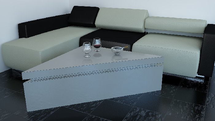

Salve a tutti!
Sono un utente iscritto da un bel pò di tempo, ma fino ad ora ho sempre seguito le vostre discussioni senza postare mai qualcosaa di mio. Penso sia ormai giunto il momento di "uscire allo scoperto" e mostrare quello che sono riuscito a ottenere dai vostri insegnamenti (anche se ancora ci vorrà molto per arrivare al fatidico traguardo). Comunque parlando di cose più importanti, ecco i parametri della scena:
- Scena illuminata da: una Luce Infinita con Physical Sky + Physical Sun, Intensity Multiplier = 5, Size Multiplier = 1, Shadow Subdivision = 15; 2 Luci Area (rispettivamente posizionate a sinistra e a destra della camera) Intensity Units = Radiant power (W), Radiant power (W) = 30.
- Physical Camera: F-number = 5, Shutter Speed = 150.
- Antialiasing: Type = Adaptive Subdivision, Filter = Box (Default).
- Indirect Illumination = High Quality, tutto di Default a parte alcuni parametri nell'Irradiance Map, Hemispheric Subdivision = 100, Interpolated Samples = 50.
- Color Mapping: Type Exponential, Dark Multiplier = 1.4, Bright Multiplier = 0.8.
Spero di essere stato il più chiaro possibile. Naturalmente, commenti e critiche sono i benvenuti. A presto!
3dr
Posts: 361
Joined: Sat May 17, 2008 3:33 pm
Location: Pescara
Re: Rendering Interno
Post by 3dr »
ottimo inizio..però non ho capito che ci fai con il ph sky in questa scena!
poi c'è un po di aliasing, prova a mettere "adaptive DMC" con filto Mitchell-Netravali
Basta poco...Che ce vò?!

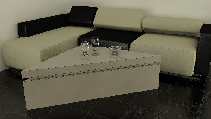

Rieccomi di nuovo all'opera! Ho seguito i consigli di 3dr...
Ho eliminato il Physical Sky e sostituito l'antialiasing (anche se ancora si notano alcune scalettature).

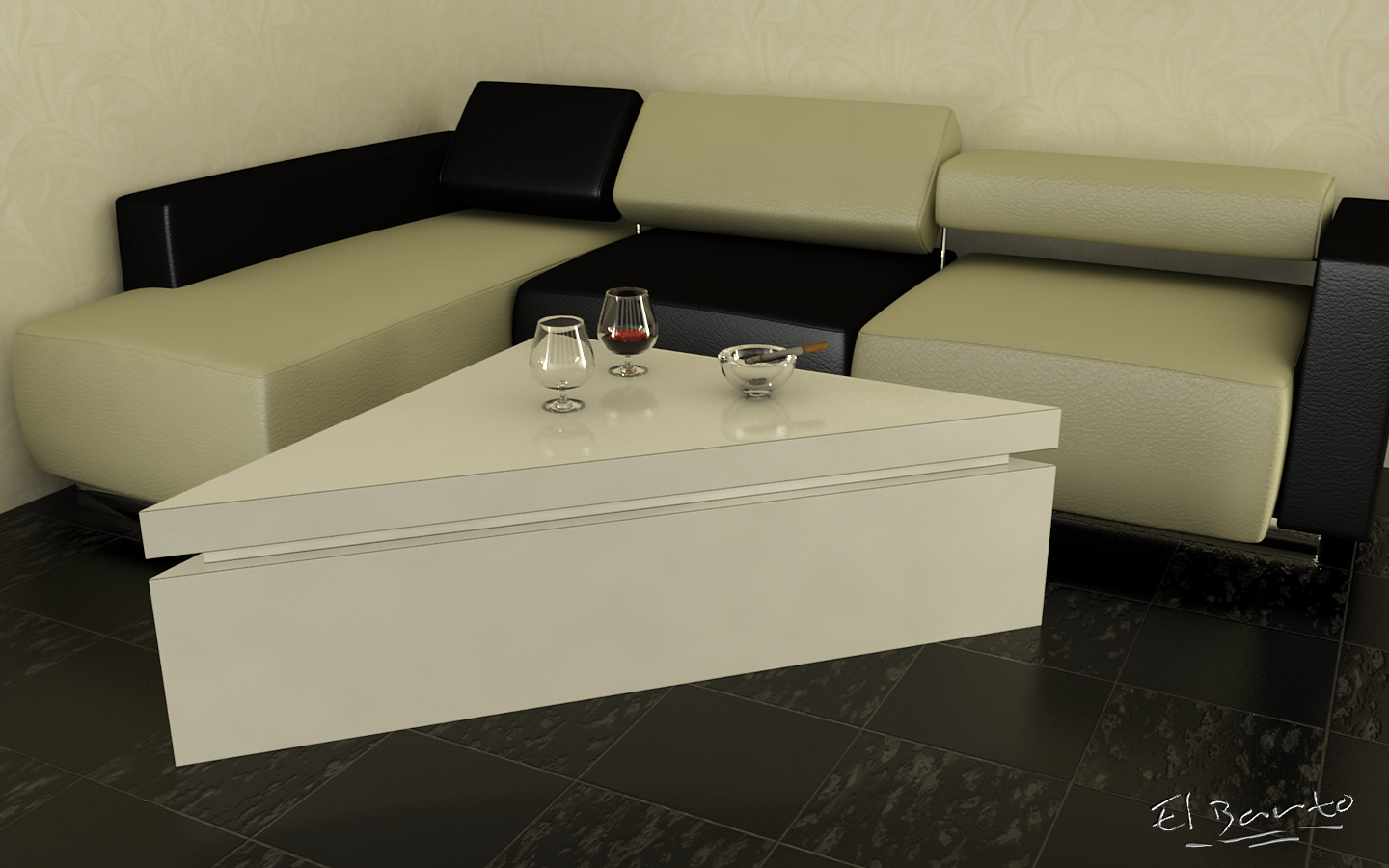

Altra prova...
Ecco i parametri:
- Scena illuminata da: una Luce Infinita con Physical Sun, Intensity Multiplier = 30, Size Multiplier = 10, Shadow Subdivision = 15; 2 Luci Area (rispettivamente posizionate a sinistra e a destra della camera) Intensity Units = Radiant power (W), Radiant power (W) = 30.
- Antialiasing: Type = Adaptive DMC, Filter = Lanczos, Filter Radius = 1.5.
- Indirect Illumination = High Quality, Irradiance Map: Hemispheric Subdivision = 100, Interpolated Samples = 50, Light Cache: Subdivision = 1200.
- Color Mapping: Type = Exponential, Dark Multiplier = 1.4, Bright Multiplier = 1.
