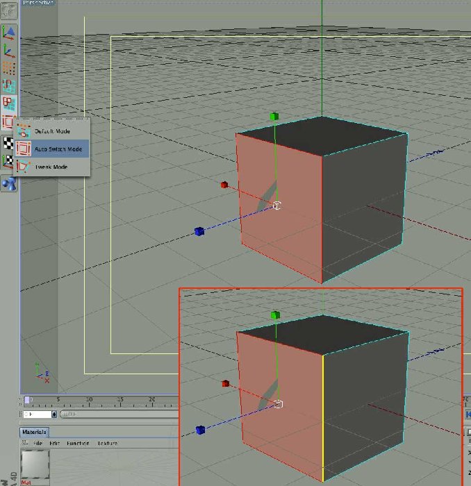

non sono sicurissimo di aver capito quello che intendi (specie dell'ultima parte sui punti agganciati), però puoi lavorare nella modalità Auto-switch, che ti permette di selezionare al passaggio del mouse punti, poligoni e lati, senza uscire dallo strumento corrente (scala ruota o sposta). Spero sia quello che cercavi.
