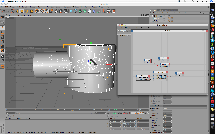

ciao, probabilmente nel tuo "ps" c'e' gia' parte della risposta :) hai provato a mettere collision type su "two side" ? altrimenti potresti invertire le normali del cilindro... Cmq senza vedere il rig di xpresso è un pò difficle risponderti

Ho allegato uno screenshot con Xpresso e il momento in cui iniziano ad uscire le particelle.

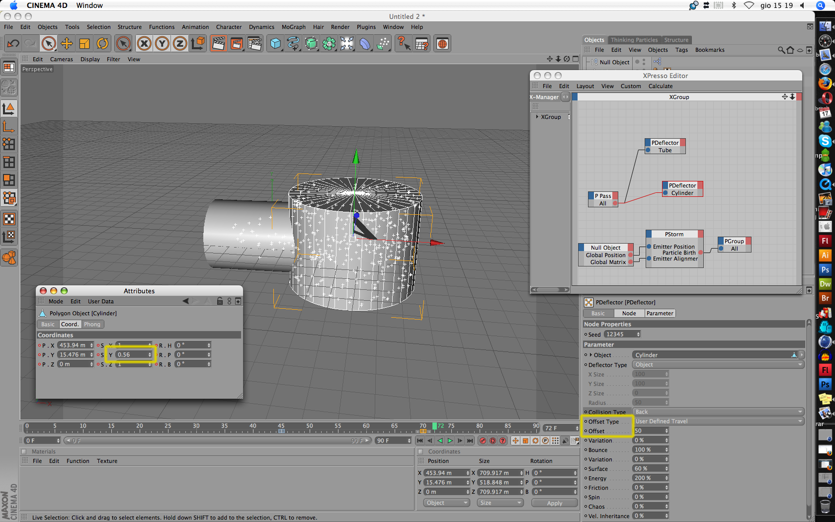

Ho risolto, spero che questo possa essere utile per altri.
Io avevo scalato il cilindro per via grafica e ho notato che in animazione i parametri di scaling del cilindro non variavano. Ho provato quindi a rifare la stessa animazione modificando lo scaling dalle proprietà dell'oggetto.
Così facendo in animazione avevo solo due particelle fuori dal cilindro invece di 1/3.
Smanettando ho risolto anche il problema delle due particelle impostando all'interno del nodo PDeflector il parametro offset su User defined travel e settando il valore su 50 circa.
Allego l'immagine con le aree dove sono intervenuto.
