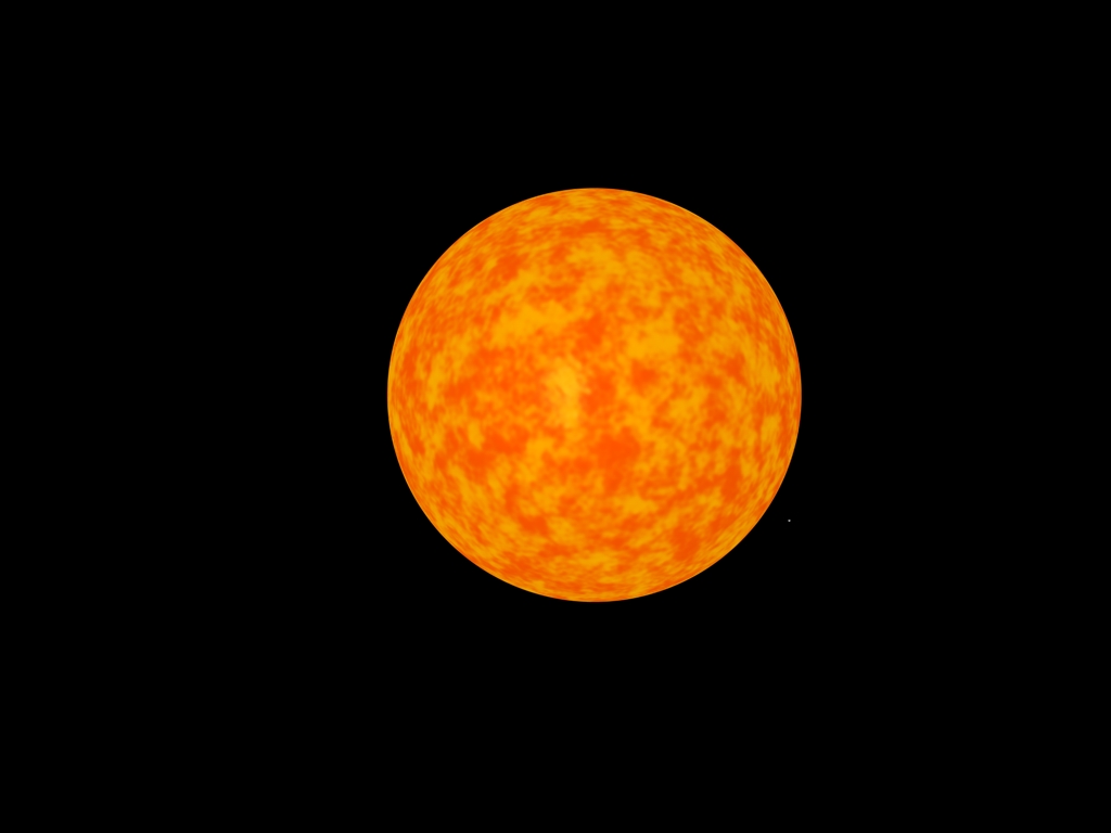

poi vedi sempre nel materiale la luminanza oppure puoi provare a settare la "nebbia" con varoli di percentuali molto bassi e con il colore arancio-rosso
