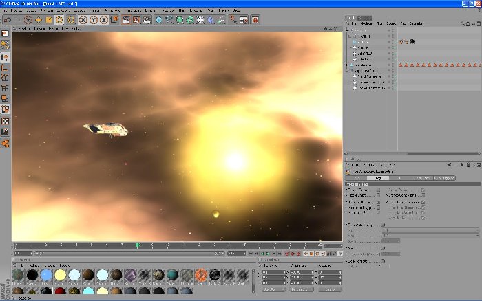

ho finito di preparare l'ambiente spaziale per fare delle riprese. Come Spazio ho usato una sfeeerona e ho messo una texturoona, aggiungendo il tag compositing per eliminare ogni riflesso o rifrazione di luce generata da Soli,motori, laser e esplosioni, fine ai primi 3 tutto bene...... ma adesso che ho iniziato a simulare esplosioni utilizzando delle luci il risultato è che la sfera fa questo.
La luce si espande su tutta la sfera.. :( .. perchè? dove sbaglio? :?

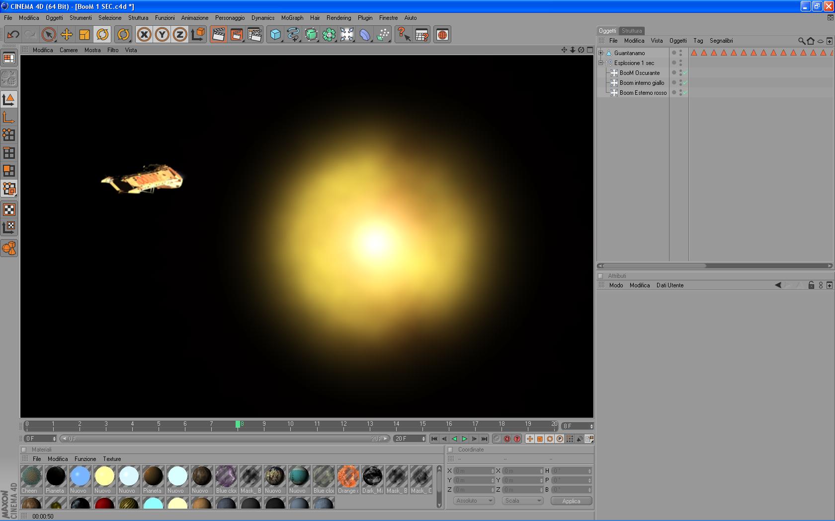

dovrebbe venire così
però se ho sbaglato anche i 3 Soli dovrebbero dare il solito problema, e lo stesso i motori si dovrebbero riflettere sulla sfera,invece vanno bene.
Grazie!

Se vuoi escludere degli oggetti dall'illuminazione di determinati oggetti luce, seleziona la/le luce/luci e negli attributi, alla pagina Scene, trascina gli oggetti che vuoi escludere dall'illuminazione, nel campo Object, lasciando Exclude come opzione nel menu Mode.
