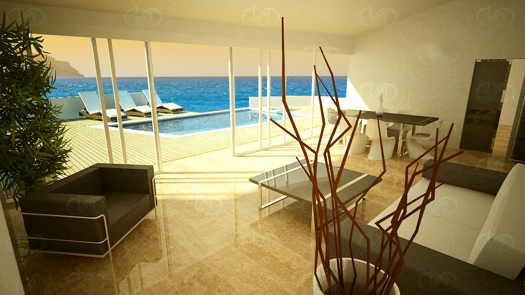

Ciao eccomi con un altro progetto da me realizzato a tempo libero :) .... che ne pensate? ciao :D
l'immagine sullo sfondo è stata poi inserita in post con photoshop.... :)

ahi ahi quell'arredo lo conosco....ihih
se i colori sono voluti, mi piacciono molto....chiaramente non è fotorealistica, ma una bella immagine!

perche non posso riusarli?!?!?!?! :) :) :) :) :)
volevo ricreare un salone durante le ore pomeridiane... e quindi ho voluto accentuare, in photoshop, la luce giallina...

Si certo, scherzavo, non li avrei messi a disposizione ;)
cmq non è male ed è chiaro che l'immagine è uscita da una post-produzione...cmq mi sembra che ci sia un po' troppo disturbo...posta un po' di settaggi

Eeheheheh... meno male va...
per velocizzare ho usato una GI low quality, non ho un pc per permettermi di più :( :(
poi ho messo causistiche per l'acqua della piscina.
Color mapping exp
due luci una sun e una area alle finestre
e la vray camera ha l'F-stop a 8 e il film iso a 125 e il shuffer speed a 100

ma quell'arredo dove l' hai preso? :lol:
cmq secondo me devi pompare un po i valori di hemisperic subdivision ed interpolated sample perchè l immagine ha un po di rumore, ciao

non sono ancora un esperto, ma credo che prima di cambiare quei valori che aumentano molto i tempi si potrebbe dare un occhio alla suddivisione delle luci...di default sono a 8, forse a 16 creerebbero meno disturbo...
l'arredo è nella scena del laboratorio di rendering ;)

lo shadow subdivision a 16 nemmeno velocizza il render fidati :D e cmq interviene maggiormente su come le ombre vengono proiettate sulle superfici rendendole meno nette, di solito quei problemi di grana sono dati dai valori prima citati che in questo caso saranno veramente bassi, quindi con pomparli non dico di portarli a valori esasperati ma lievemente più alti ,per l'arredo ero solo sarcastico ne so bene la provenienza :lol:
