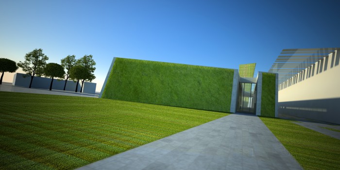

Vi posto delle rese che stò concludendo per un esame che ho a breve,
commenti,consigli sono ben accetti!
ps. il prato è abbastanza osceno!non riesco ad applicare l hair,suggerimenti?

Mi sono informato sulla creazione dell erba hair o displacement nelle vecchie conversazioni però continuo ad avere dei dubbi quindi mi viene spontaneo richiedere spiegazioni anche perchè non saprei se facendo una domanda sulla vecchia conversazione mi potrebbe rispondere qualcuno.
Il displacement lo applico alla texture hair che ho usato?

Sera!
I sett. di questo render quali sono!?
Perlando solo dell'immagine può andare, dipende da quale esame devi fare e a che livello di approfondimento del progetto devi arrivare.
Personalmente evito sempre di far vedere la linea dell'orizzonte (come ti accade a sinistra), potresti cercare di coprirla con altri alberi o magari contestualizzando il progetto nel futuro ambiente, sempre se c'è.
L'erba a me non dispiace, unica pecca è che si nota molto la ripetizione della texture; non so se ti conviene usare hair per uno spazio così grande, perderesti molto nei tempi di render.
La parete verde verticale mi piace, però potresti fare delle prove con delle texture dove magari ci sono diversi tipi di piante, come nella realtà visto che una green wall è formata da un insieme di piante che creano un prospetto con tonalità di colore molto varie e non uniformi.
Poi se posso cambierei la direzione del sole, perchè mi sembra che le ombre molto "laterali", come le tue, il render perde un pochino e rischia di diventare un po piatto...sarebbe bello avere delle ombre o sulla perete verticale verde o anche sullo spazio in primo piano.

Grazie per i consigli,stò facendo delle prove con il displacement però mi modificano tutto il poligono che avevo progettato,se faccio add hair al poligono del prato con il materiale mi alza praticamente solo i punti dei suoi lati quindi mi chiedo provo a farlo con un piano generico di cinema e poi lo aggiungo in un secondo momento?

ciao Thomas,
io ti consiglierei di aggiustare il prato in post-produzione, secondo me, visto che la base è già sufficientemente buona, si arriva in modo più ottimale alla soluzione. tutt'al più esporta la depth map e gli Object Buffer degli elementi di scena, così puoi lavorare con un po' di effetti per rendere in tutto molto più piacevole.
secondo me se dai un'occhiata in rete trovi anche dei tutorials sull'argomento :)
quoto Mattew per l'orientamento del sole, ma non sono molto convinto da quelle lamine che escono dalla copertura a dx, forse dovresti dettagliarle [qualsiasi cosa siano] un po' di più.

scusami ma non riesco ancora a capire cosa dovrei esportare la depth map e gli object buffer ?

depth map = mappa della profondità [della scena]
recentemente c'è stata questa discussione...
http://www.c4dzone.com/it/forum/viewtop ... 75&start=0
oppure
http://forums.creativecow.net/thread/19/862191#862191
object buffer = un "canale alpha" specifico per ogni oggetto della scena per fare delle modifiche veloci in post produzione.
Questo crea un livello di maschera per gli oggetti che usano un numero ID specifico nei loro tag Compositing. [...]
estratto dalla guida
http://www.c4dzone.com/it/forum/viewtop ... ect+buffer
per approfondire usa il tasto cerca del forum, l'argomento è stato trattato molte volte
