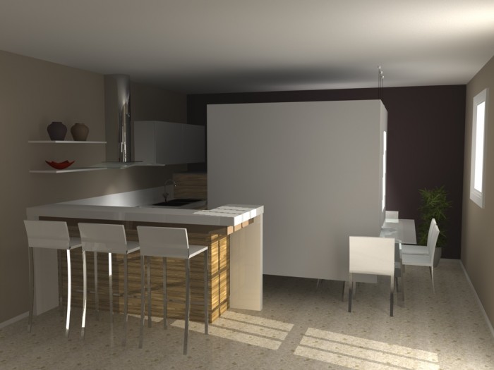

Ciao, qualcuno sa aiutarmi? tutta la parete sx + le tende + il soffitto all'attaccatura dei lampadari + il top del bancone (la parte illuminata) sono invasi da questi riflessi a forma di palla, perchè????
Vi lascio anche i parametri usati:
- Luce/sole infinita intensità 150 con ombre nette
- ci sono 4 luci area, 2 a dx (per una finestra e una porta), 1 sulla porta finestra che si vede e 1 l'ho messa alle spalle. Hanno tutte intensità 5, tranne la porta finestra in fondo che ha intensità 2, con ombre area. C'è decadenza quadrata inversa sulla porta finestra e in una porta a dx (quella che fa il riflesso sul pavimento), poi ho messo decadenza lineare nella luce alle spalle e nessuna decadenza sulla finestra che c'è in corrispondenza al tavolo a dx (nel render non si vedono).
Il render ha "diffusione" 3, "intensità primaria e secondaria" 150 e "densità" Alto(dettagli).
Aiut..

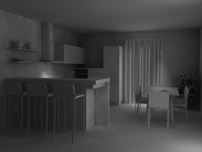

Allora, ho alzato i campioni stoccastici su "alto" il risultato è migliore ma il problema non è eliminato. Ho provato anche a togliere tutti i materiali mantenendo le stesse luci del primo render e il risultato è qui sotto, dev'essere un problema di illuminazione, come posso togliere questi disturbi?
