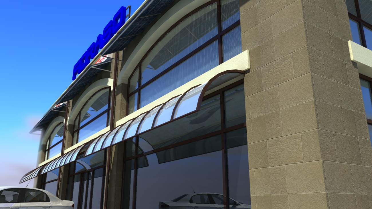

qualcuno di voi, ha idea di cosa si possa impostare oltre a facetres, surftab 1 e 2, per poter creare oggetti tridimensionali curvi, senza che importati in cinama risultino scalettati?
grazie
allego un esempio

fai prima a rifarli in cinema che vengono sicuramente una favola

lo so.... ma al momento non saprei modellare nemmeno un cubo....

cesgimami wrote:fai prima a rifarli in cinema che vengono sicuramente una favola
Parole sante! :) Quarto di cilindro senza tappi con poligoni esterni e le suddivisioni estrusi per fare il telaio, scindi e cancella senza deselezionare per avere un'altra entità a cui dare materiali diversi e vai! talvolta si fa molto prima!!
Comunque ti trasforma la pensilina curva in poligono suppongo (penso tu ti riferisca a quella vero?). Ha il tag phong accanto? Se non c'è applicalo è in gestione oggetti. Gio cando con l' angolo e l'interruzione lato puoi limitare un po' il problema.
Bye!

il phong c'è.... proverò a vedere come hai detto tu. grazie dei consigli. :idea: :idea:

prima di esportare da autocad aumenta i valori delle curve angoli ecc ecc nel pannello di controllo di autocad sotto OPZIONI metti tutti i valori al massimo e vedrai che le curve e tutto il resto verra bene e non scalettato.

saccaria wrote:prima di esportare da autocad aumenta i valori delle curve angoli ecc ecc nel pannello di controllo di autocad sotto OPZIONI metti tutti i valori al massimo e vedrai che le curve e tutto il resto verra bene e non scalettato.
ti ringrazio veramente molto.
sai per caso che valori si possano mettere per avere un buon compomesso tra definizione e "pesantezza"?

Io metto sempre il massimo altrimenti gli archi risultano sempre un po scalettati cosi come le curve
i valori di risoluzione se nn sbaglio sono:
In ordine decrescente.
20000
32767
10
2024

saccaria wrote:Io metto sempre il massimo altrimenti gli archi risultano sempre un po scalettati cosi come le curve
20000
32767
10
2024
GENTILISSIMO.
MI HAI RISOLTO UN PROBLEMA ENORME. :idea:
