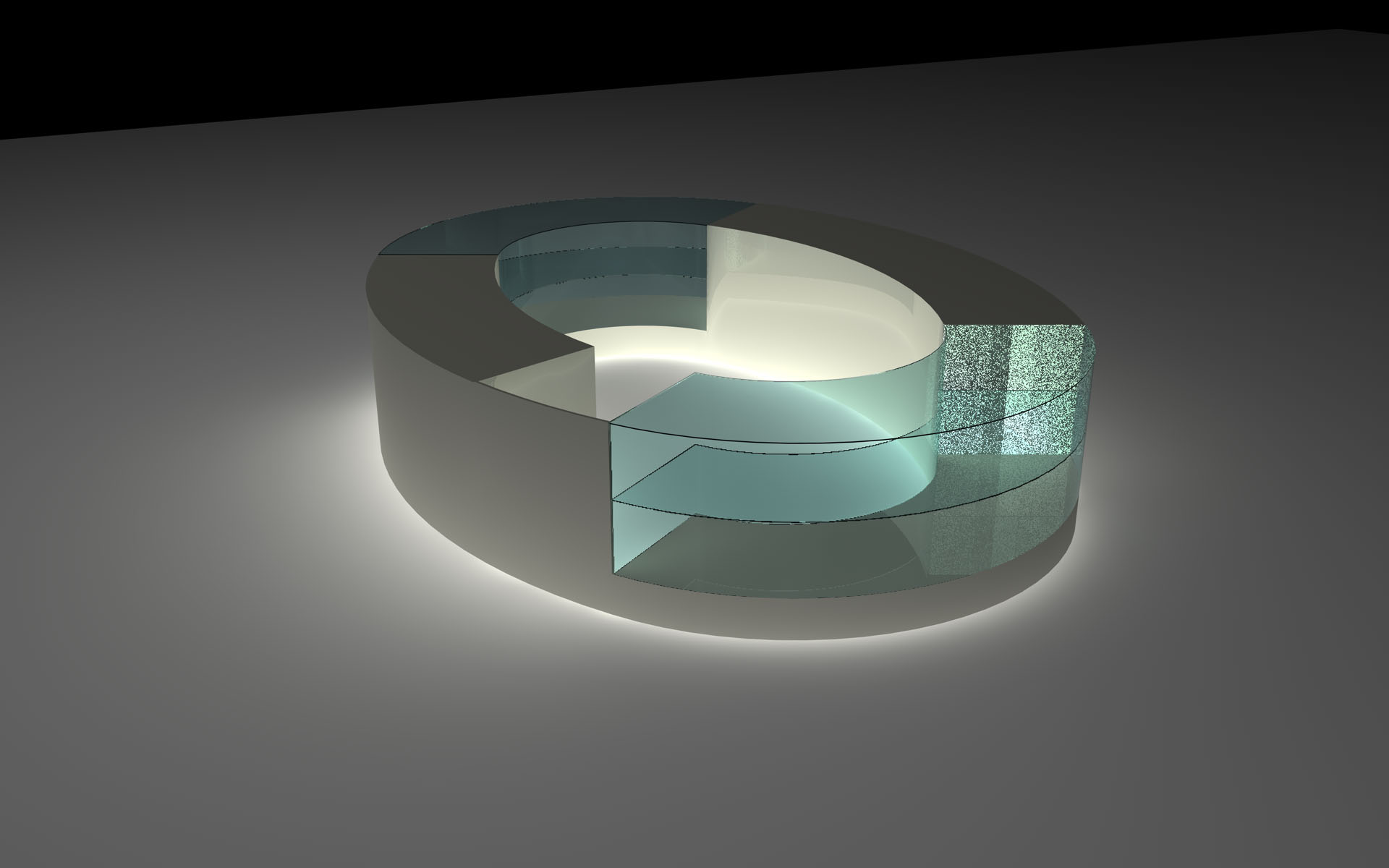

Re: Fascio di luce
Messaggio da Rangi86 »
allego un risultato uscitomi giusto poco fa....ultimo semi-decente dato che al momento mi esce come render un'immagine totalmente nera e non capisco il motivo :shock:

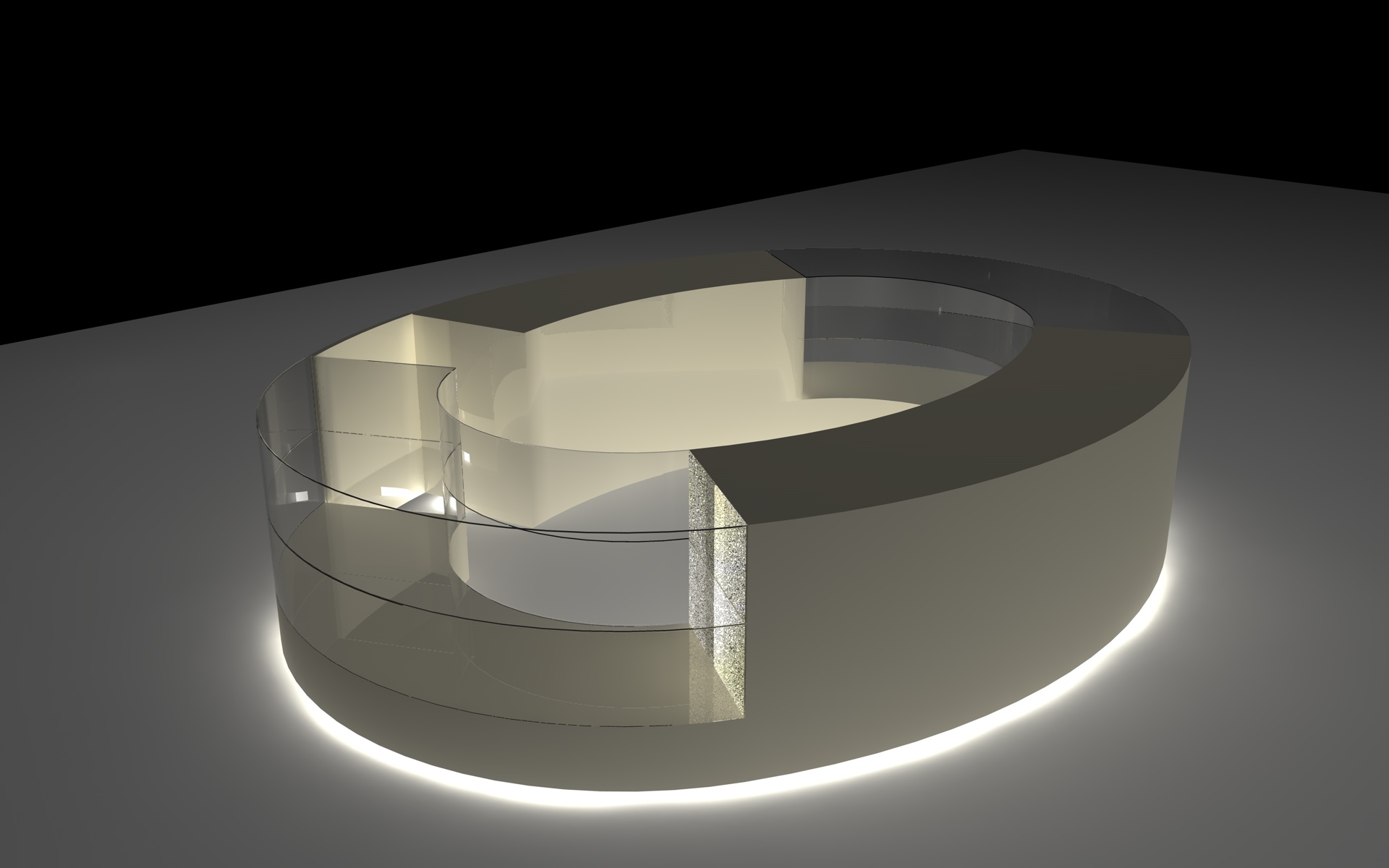

Re: Fascio di luce
un'altra prova...

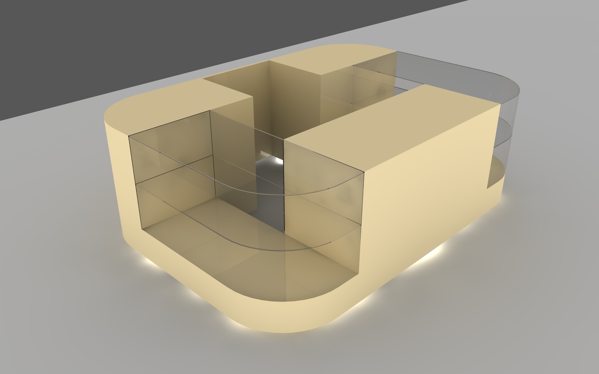

Re: Fascio di luce
nuovo problema: la luminanza del solido alla base del bookshop: non capisco per quale motivo il fascio di luce non venga uniforme...prima veniva tranquillamente lungo tutto il perimetro, adesso c'è questo "effetto nuvoletta"....che toglie decisamente uniformità... :shock:
volevo anche provare ad utilizzare una luce area anzichè applicare luminanza all'oggetto, unico problema: essendo un'area curva, non saprei come applicarvela...
grazie ancora anticipatamente a tutti

Re: Fascio di luce
Messaggio da TheTruster »
L'effetto "nuvoletta" probabilmente dipende dai campioni della GI troppo bassi.
Riguardo la luce Area, puoi applicarla tranquillamente ad un oggetto poligonale, basta specificare oggetto/spline nei suoi attributi, nella tab Dettagli -> Forma Area e trascinare nel campo sottostante l'oggetto che intendi rendere illuminante, aumentando anche i campioni, se necessario.
Per questa esigenza ti conviene impostare anche una decadenza quadrata inversa trascinando le maniglie della sfera della decadenza non troppo lontano dai bordi dell'oggetto illuminante.

Re: Fascio di luce
ho cambiato svariate volte i campioni della GI ma persiste sempre l'effetto nuvoletta...
tentativi:
diffuse depth:2
primary intensity:250
secondary intensity:175
diffuse depth:2
primary intensity:200
secondary intensity:100
diffuse depth:2
primary intensity:300
secondary intensity:150
diffuse depth:2
primary intensity:400
secondary intensity:200
...dovrei abbassarli o alzarli ulteriormente?
posto anche la scena, per chi eventualmente volesse curiosare... :roll:
