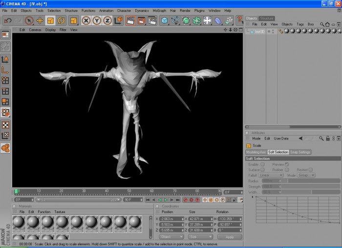

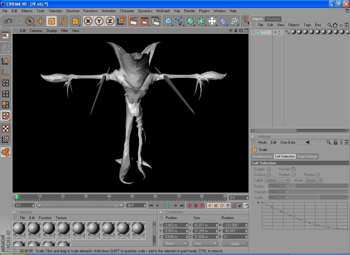

Ho un modello 3D passato da un mio amico ma ho notato che ha un problema di mesh.
Vi allego l'immagine per farvi capire meglio.
Potreste dirmi come "aggiustare" il modello?

Modalità poligono, seleziona tutti i poligoni, indi Funzioni>Ottimizza e poi Funzioni>Detriangola; poi clicca sul tag Phong e mettilo almeno a 80°.

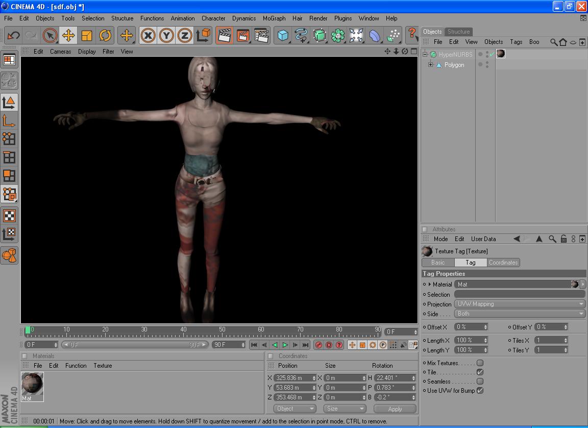

Ah..ora ho modificato anche un'altro modello ed è nato un nuovo problema ( tanto per cambiare )
Mettendo la texture sul modello viene applicata in un modo molto confuso.
Ecco qui l'allegato per farvi capire meglio.
Come posso fare?

Cosa stai cercando di fare? Applicare degli abiti con delle textures? Se sì, allora non puoi semplicemente applicare un materiale e basta: magari fosse così semplice. Nel manuale trovi esaurienti spiegazioni su come proiettare una texture ad un'oggetto e come scalare una texture. Ti dovresti documentare in merito...........
Prova a cambiare il tipo di proiezione, oppure applica i diversi materiali (pantaloni, maglietta ecc...ecc....) alla selezione poligoni delle gambe, del torso ecc....ecc...Cioè dovresti avere più materiali rappresentanti i pantaloni, la maglietta ecc.....ecc....Non basta un materiale solo.

Purtroppo però la texture è fatta così.
E' unica.Anche il modello 3D è unico e non è suddiviso i varie parti...
Questo che c'entra? Non è un problema. Con la Selezione Poligoni puoi applicare un materiale solo ad un gruppo di poligoni precedentemente selezionati (lo avevo scritto anche nel mio precedente post). Casomai il problema è la texture che è unica. In questo caso dovresti usare Bodypaint e fare l'unwrap dell'oggetto e vedere di adattare il materiale..........

ho provato in mille modi ad inserire le texture.
Ho provato a scegliere parte dei poligoni ma senza successo.
Mi elenchereste passo per passo come si fa?
