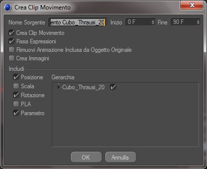

Una volta fatta l'animazione con proiettile, camera e interazioni dinamiche varie, ho aggiunto una clip movimento all'oggetto frattura [animazione-aggiungi clip movimento] con i parametri in figura1.
figura1
figura1
imm 1.jpg (39 KiB) Visto 1054 volte
Una volta creata la clip, viene aggiuto un tag clip movimento all'oggetto, a questo punto basta disabilitare il tag dinamica ed il gioco è fatto (muovi la barra timeline per vedere l'effetto)...

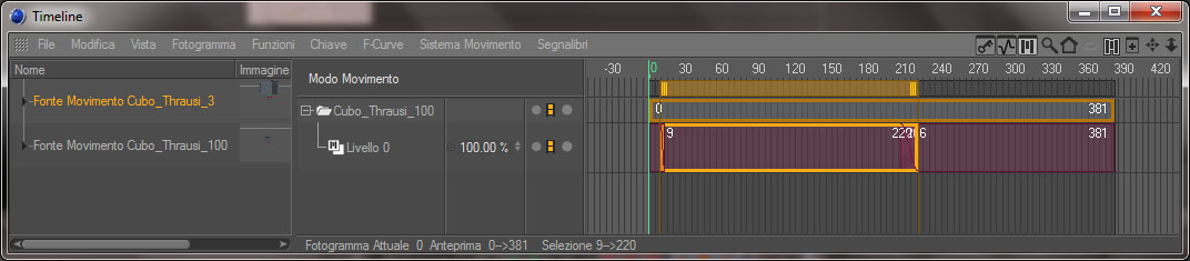

Cliccando sul tag clip movimento si aprono le proprietà del tag, cliccha su [apri in TL], si apre la finestra di time line (figura 2).
A questo punto basta tagliare, allungare, strizzare, calpestare la clip e... Tutto qui...
il vero vantaggio è che allungando la clip, non si creano buchi nei fotogrammi ( come avverrebbe in un normale programma di montaggio video ), ma cinema pensa ad interpolare i frame e a completare l'animazione...
