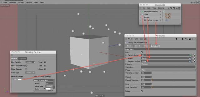

Ciao,
bhe per usare quel preset non devi (a meno che non ti servano cose particolari) modificare il setup di xpresso. Trovi tutte le opzioni negli Userdata associati al preset. Ti basta quindi trascinare le cose giuste nei rispettivi campi e sei pronto per partire.
Se poi devi fare qualcosa di particolare che va fuori dalle normali opzioni del preset, prova a spiegare meglio e vediamo.
