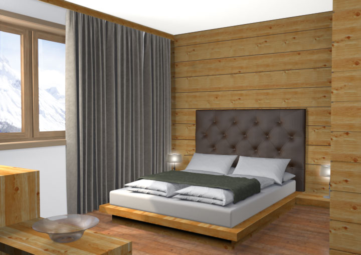

ciao a tutti,
vorrei un parere su questo mio ultimo lavoretto...
non so dove sbaglio ma non riesco mai ad avere un effetto realtà che mi soddisfi, mi risulta sempre una sorta di effetto plasticoso ed irreale...
dove posso migliorare??
grazie.
modellazione con allplan 2013, render con c4d R13..

maverickh ha scritto:....non so dove sbaglio ma non riesco mai ad avere un effetto realtà che mi soddisfi, mi risulta sempre una sorta di effetto plasticoso ed irreale...
questo dipende dai materiali, che andrebbero totalmente rivisti.
non è sufficiente associare una tex nel canale colore
anche l'illuminazione è totalmente sballata, hai un soffitto bianco uniforme ://

grazie della risposta....
mi sai dare qualche dritta???
nei materiali solitamente applico la texture nel canale colore e un minimo di rilievo nell'apposito canale..
oppure ho utilizzato alcuni gia fatti presenti in "visualize" nlla cartella di c4d.
per la luce ho un cielo fisico esterno, una luce ies sul plafone e due soft box posizionati all'interno della stanza per dare luce e schiarire le ombre (tipo set fotografico)....
cosa fare????
grazie

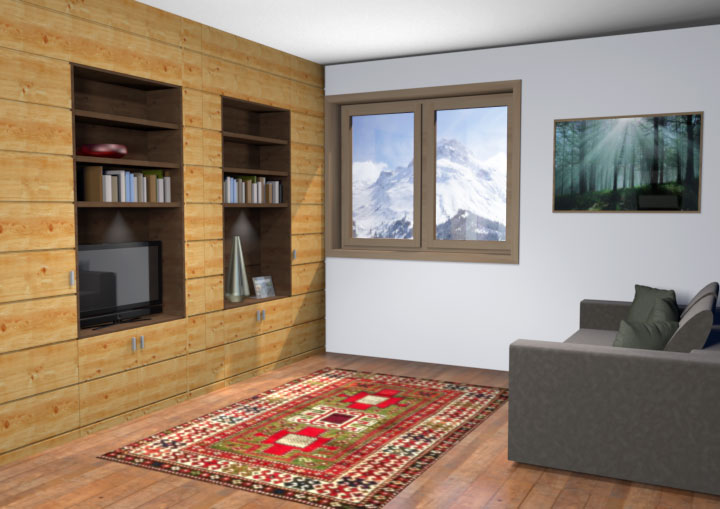

inserisco un altra stanza sempre del medesimo lavoro, elaborata ed illuminata nello stesso modo.
penso abbia gli stessi problemi...

effettivamente l'illuminazione è strana. dovrebbe entrare un bel po di luce dalla finestra vista la giornata di sole.
nelle luci inserite hai messo la decadenza?

lascia perdere le luci box per schiarire, non fanno altro che renderti piatta l'immagine
dai un'occhiata ai numerosi post per illuminare un interno
riparti da zero con il solo cielo fisico ad un'area sulla finestra
solo dopoche hai settato in modo soddisfacente l'illuminazione puoi provare ad accendere le altre due luci sui comodini
(non è scritto da nessuna parte che se esistono due punti luce artificiali in una stanza devono per forza essere accesi)
ciao___________

quella sul plafone ha decadenza quadrata inversa così come i due soft box; l'area di decadenza l'ho fatta terminare in prossimità del lato opposto alla luce...
in più ho inserito una luce area dietro alla finestra con decadenza lineare per accentuare l'effetto luce da dietro la finestra..
