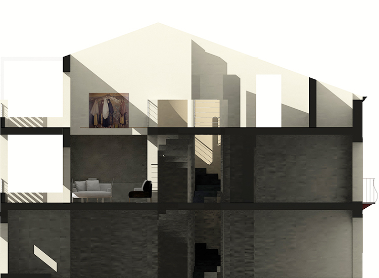

Non so se e' stata gia postata una domanda su questo argomento.. da sempre ho problemi con i render delle sezioni, con la camera parallela.
Ha sempre problemi nella precisione, in particolare nella resa dei muri. Le sfumature dell'illuminazione globale hanno l'effetto "Van Gogh"....
Sapete aiutarmi?

con uno screenshot sapremo aiutarti meglio :)

IMMAGINE RIMOSSA, PER FAVORE USA IL SISTEMA DI ALLEGATI DEL FORUM
francesco_cossu1981
Messaggi: 35
Iscritto il: dom giu 06, 2010 6:33 pm
Re: Problema con i render di sezioni
Messaggio da francesco_cossu1981 »
Meglio?
Scusate...
francesco_cossu1981
Messaggi: 35
Sezione
Sezione

Aprima vista sembra un problema di proiezione: come hai mappato i muri, cioè che tipo di proiezione hai usato? Cinema, poi, ha cmq qualche strumento per "aggiustare" le proiezioni, tipo "Fit to object", tipo i parametri di Offset Y e Offset X, tipo lo strumento Texture. Da utilizzare singolarmente o più d'uno. Nell'Help di Cinema trovi ampia spiegazione sul loro utilizzo........

No non e' un problema di mappatura, infatti in alto dove non c'e' luce diretta ma diffusa l'intonaco lo renderizza bene. Tra l'altro fa sempre lo stesso errore anche non assegnando nessun materiale all'oggetto muri.
E' una cosa che fa spesso renderizzando con camera parallela e non ho mai capito come ovviare al problema.

Porova a posizionarla "manualmente" la camera, giusto per capire se dipende dalla camera o no

Vedo che i punti dove hai più problemi sono quelli più lontano dalle fonti di luce (le finestre e/o aperture nel tuo caso)...non potrebbero essere semplicemente parametri di GI da alzare "a palla"?

Qualche volta ci sono problemi con camere diverse dalla prospettica; ti suggerisco un vecchio metodo che funziona benissimo:
- piazza una camera prospettica normale perpendicolare alla sezione;
- riducine il campo di vista (fied of view) orizzontale a 1°(dovrebbe bastare sennò prova 0,5°);
- allontana la camera fino a rivedere per intero tutto il modello;
- a questo punto dovresti ottenere un buon render;
