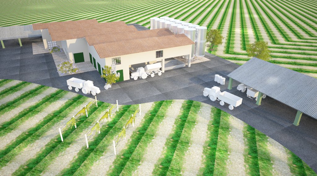

ci ho pensato cappellaio ma alcuni vitigni sono in primo piano e non possono seguire la camera perchè i filari sono tutti nello stesso senso. Allego esempio

Re: realizzare vitigno
Nelle opzioni del tag target se non ricordo male c'é il pitch che inclina il piano usando solo 2 assi e ti permette di simulare una vista dall'alto....fai una prova

Ciao non mi piace il risultato con dei piani alpha si vede troppo la differenza. Ho dato una occhiata a easy ivy e mi sembra ottimo per creare rampicanti seppur con delle foglie dovrei ottenere un buon risultato (da lontano non si nota la differenza dagli acini). La domanda è: quanto pesano questi oggeti creati? qualcuno lo ha e sa dirmi qualcosa?
