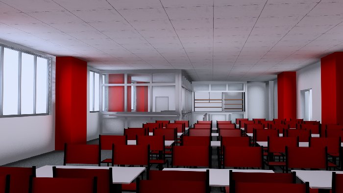

Ciao Raga...è da un pò che nn scrivo...
Volevo sottoporvi una questione di cui forse avete già parlato...
In alcuni angoletti viene riflesso del colore di oggetti che è troppo intenso...come si fa ad eliminare e/o controllare???
vi posto un rendering...
dietro la parete rossa c'è tutto un alone...lo vedete???
Grazie...ciaooo

è giusto cosi il colore si deve riflettere prova ad osservare in giro,prova a fotografare una parete rossa e vedrai che rifletterà il suo colore.

in effetti quello che ti hanno già scritto è giusto, in natura i riflessi sono quelli. Se vuoi eliminarli o farli meno accentuati dovresti giocare con il reflection glossiness..

Certo, è giustissimo quello che dite... a parte il fatto che la parete che riceve il colore non ha riflessione; mi ricordavo di un tutorial scovato da qlc parte che parlava di questo "problema"...
Alla fine come dite nn è sbagliato...mi sembrava un tantino forte e avrei voluto attenuarlo...tutto qui...

Giusto...... il color bleed (il fenomeno per cui una superfice colorata, colpita dalla luce, rilascia un pò del suo colore alle superfici adiacenti) è una cosa perfettamante normale e succede anche nella realtà!
Se però vuoi diminuire il fenomeno vai nei parametri della GI di Vray, sotto Post-Processing, setta Saturation a 0.5, oppure se proprio non vuoi neanche la minima riflessione di colore, a 0 (zero).

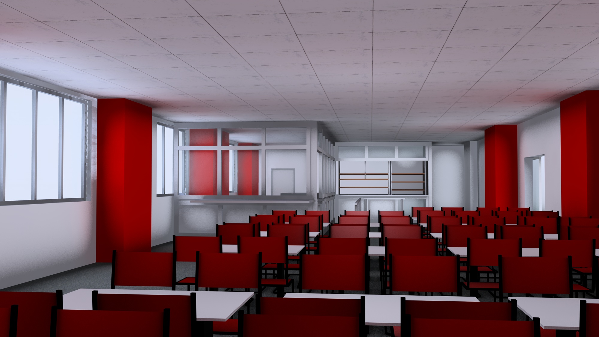

ciau tutti,
scrivo poco, come sempre, ma leggo molto e provo...
mi interessa molto il problema ma non uso Vray.
Per diminuire l'effetto del colore riflesso dove si può pacioccare?
grazie 1000.
PS
se posto una vista della prova rend di una mensa non vi mettete a ridere vero?
parametri
GI
int 100%
precis 60%
prepass 1/4
diff 2
sotcst 300
ris min 100 max 200
ricalcola la prima volta
OA come da defalut, con colore di partenza grigio chiaro.
LUCI
sole luce spot (60%) con target + qualche luce omni per schiarire le zone più scure....
sarà tutto sbagliato ;)
