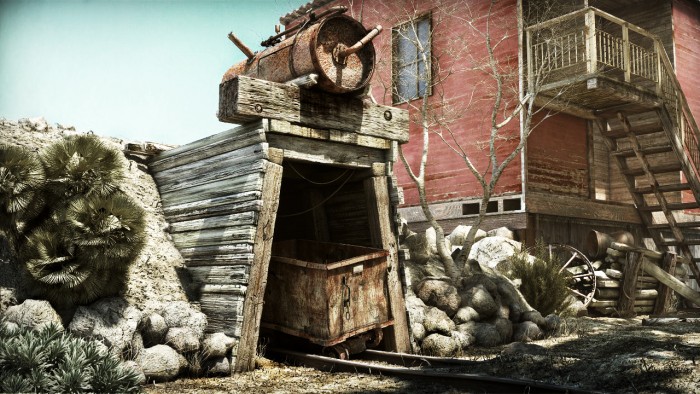

Ciao a tutti,
sono qua per aprire una discussione + che per chieder aiuto.
Ho preso spunto dall'immagine della miniera abbandonata perchè da quando ho iniziato ad avicinarmi al mondo del 3d (quindi un mesetto fa :shock: ), ho avuto sempre dei problemi ad avere delle immagini degne di essere viste ed ammirate.
Sono cresciuto nell'ambiente grafico e pubblicitario, e so riconoscere una bella immagine da una immagine "non male"... difatti il mio grande dilemma che mi attanaglia in C4D è che non riesco (poi non so se è una mia limitazione o del sw) ad avere dei risultati finali belli pieni e contrastati.
La GI, ottimo strumento che risolve mille situazioni, ha l'infausta caratteristica di "smorzare" le immagini, di appiattirle, in quanto aprendo le zone chiuse e non potendo aprire anche le aperte, pena la "pelatura" dell'immagine, crea un effetto che un qualunque utilizzatore di photoshop andrebbe a ritoccare subito con maschere e contrasti.

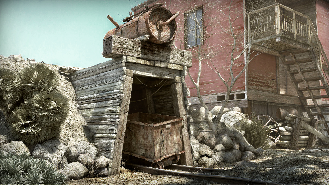

In allegato vi ho fatto un esempio di come, il già ottimo rendering della miniera, possa essere ancora migliorato in post produzione... volevo però sapere chi di voi riesce ad ottenere dei risultati praticamente "plug and play" con il render finale, senza bisogno del caro e vecchio photoshop, ed eventualmente saperne anche metodi o tecniche.
Spero di non essermi dilungato troppo e di avervi fatto capire il mio cruccio.
Ciao e buona serata.

Premettendo che la casetta nel render è volutamente meno satura della miniera in primo piano (per dare più profondità, come se ci fosse del pulviscolo nell'aria..ho usato il pass della profondità di campo x ottenere quell'effetto), sono tendenzialmente daccordo con palmrc perchè al giorno d'oggi niente di quello che si vede a giro, sia esso stampa, video o quant'altro, riesce ad evitare la postproduzione, nemmeno le foto delle comunioni :). La correzione colore, specie nei film, è una parte fondamentale con tutta una scienza dietro (che io evidentemente non conosco perchè per adesso mi piacciono tutte le versioni che avete fatto della mia miniera, tranne la mia .. :) ) In buona sostanza, personalmente cerco di ottenere la base migliore possibile dal render, ma un passaggino in fotosciop non glielo leva nessuno :) Gli interventi che si fanno in post, magari mirati a delle zone precise dell'immagine, magari con maschere e altre diavolerie, sono un pò difficili da riprodurre in un render, dovresti poterlo fare in realtime o avere delle anteprime velocissime..
Cmq cinema4d ha un suo sistema di correzione colore, volendo: tra gli effetti attivabili dai render setting puoi trovare il colormapping e il color correction.

Rispondo principalmente a Hopp...
Sinceramente non credo tu abbia capito il mio concetto, in quanto anche io NON sono un purista del 3d, anzi... mi chiedevo appunto come facessero i puristi del 3d (che spesso si leggono in giro) ad ottenere ottimi risultati senza la post produzione.
La mia foto di campione non è stata curata, era solo un esempio di maggior contrasto e saturazione, x renderla solo + brillante (lo so che non è realista, ci mancherebbe di trovare una miniera abbandonata e della piante così...)
Sinceramente non mi occupo di fotoritocco, ma con questo non vuol dire che la mia conoscenza di photoshop non vada al di là del mela+alt+maiuscola+L e mela+maiuscola+L.
Ritengo anzi che la post aiuti molto e faccia risparmiare parecchio tempo nella buona riuscita di un progetto. Come dici te difatti da C4D deve uscire un buon modello con buone texture e luci, anche se la post produzione serve ad esaltare il tutto e a renderlo "vivo", a dargli (come si dice a brescia) quello "sgheo" in più...
Non credo cmq che uno alle prime armi del 3d debba occuparsi della sola modellazione e uso del programma, ma mano a mano gli si presentano dubbi e perplessità, debba chiedere a chi (di sicuro) ha + esperienza e professionalità di lui nel campo... altrimenti questi forum sarebbero solo sfilate di cucine, salotti, edifici, macchine etc, tralasciando spesso discussioni che, nel bene e nel male, portano a confrontarsi con gente di varia istruzione, esperienza e professionalità dalla quale attingere sempre qualche nozione in più...
