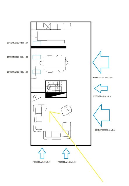

@ fabrik: ti allego uno schizzo della pianta, così vedi dove ho le finestre, in effetti è così, a destra ho un finestrone, dovrei forse provare a girare il sole. :)
