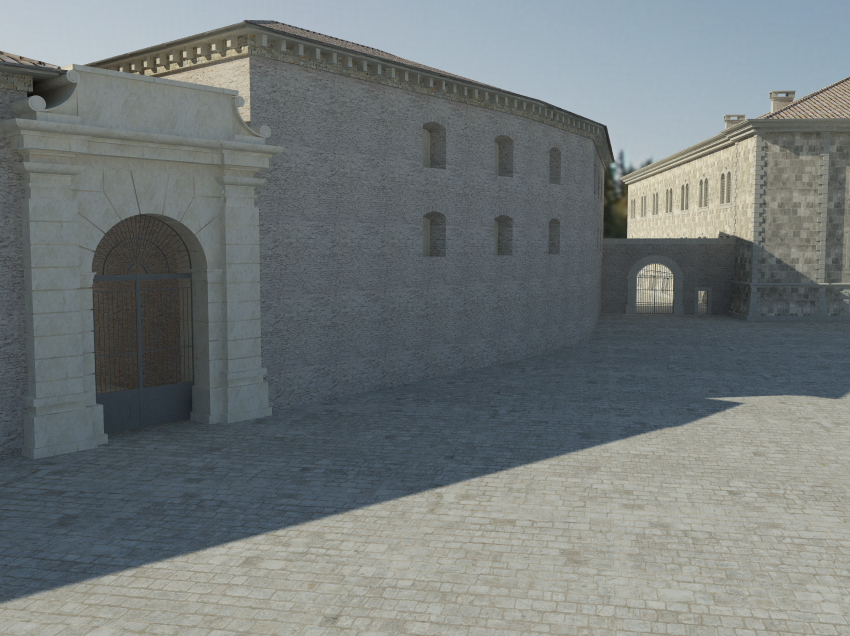

piccolo up a bassa risoluzione...devo eliminare l'effetto ripetitivo della texture muro...mmm

Usi AR? Se usi vray il cielo come lo fai?

Mekk ha scritto:Usi AR? Se usi vray il cielo come lo fai?
ciao mekk si sto usando vray il cielo è un'hidri presa dal blog di Ferretti che uso come illuminazione 8-)
ciao!
Capito.. ascolta se posso darti un consiglio, secondo me la texture del palazzo centrale è piatta. Hai provato a dargli un pò di bump? Ciao e bel lavoro.

Mekk ha scritto:Capito.. ascolta se posso darti un consiglio, secondo me la texture del palazzo centrale è piatta. Hai provato a dargli un pò di bump? Ciao e bel lavoro.
Buona lì :)
per avere profondità e realismo non serve il bump, ma attivare e settare bene il displacement
bravo luca..... stai facendo un ottimo lavoro!
Buona lì :)
ciao______
Perchè? Secondo me, anche il bump fa bene il suo lavoro (realismo) se settato bene.
ciao!
Buona lì :)
giusta osservazione..in effetti nella creazione del materiale ho usato solo in canale diffuse senza specular (parametro fondamentale in vray) e senza bump..dovrò creare una texture più grande per evitare le ripetizioni o mixarla con un'altra..tempo permettendo.. nnaggia sto tempo...
Buona lì :)
ciao______
grazie Antonello..spero di fare meglio per il prox up :D

mister_4d ha scritto:giusta osservazione..in effetti nella creazione del materiale ho usato solo in canale diffuse senza specular (parametro fondamentale in vray) e senza bump..dovrò creare una texture più grande per evitare le ripetizioni o mixarla con un'altra..tempo permettendo.. nnaggia sto tempo...
Luca
Per le ripetizione se non hai una texture grande, puoi sistemarle con photoshop.
