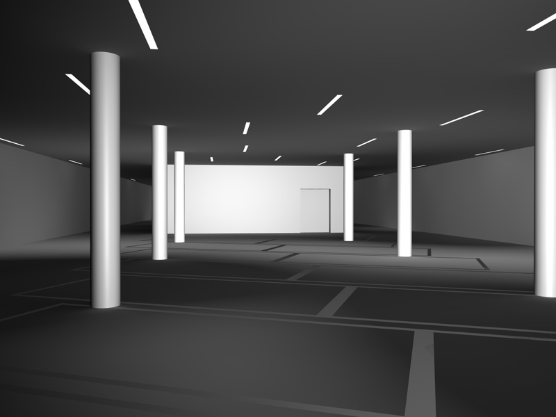

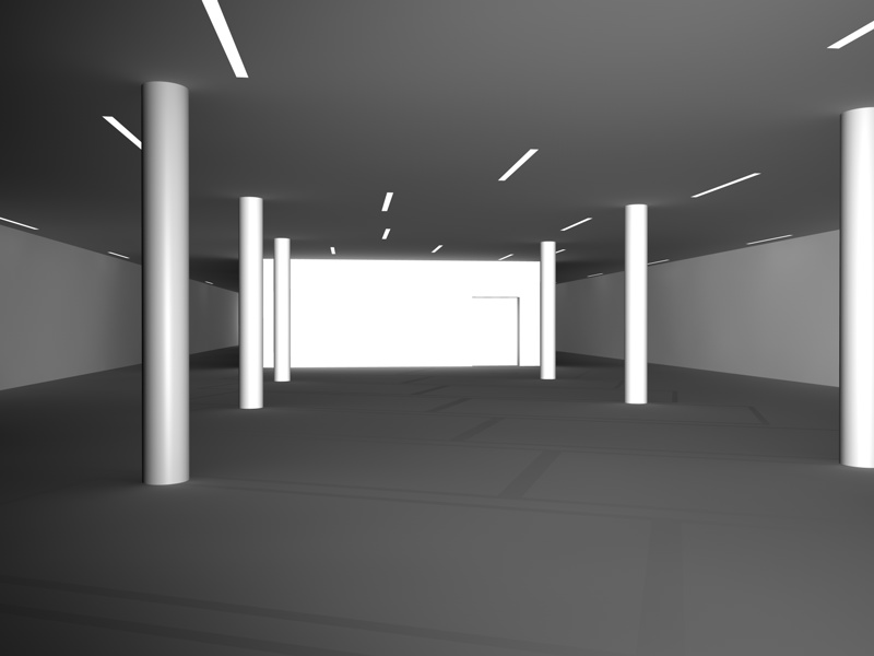

ecco ho fatto una prova con una spot e l'altra con una omni :(
risultati pessimi
come faccio a ottenere una luce + simile a quella di un parcheggio appunto?
anche i materiali, non riesco a dar un minimo di rilievo al pavimento. gli ho dato del disturbo nel canale rilievo ma nada. proiezione cubica ok provo a cambiare la ripetizione ma sempre piatto mi rimane....
risultati pessimi
Sì, certo: risultato pessimo........ :) credo che la soluzione giusta sian l'uso delle IES. Se hai la v. 12 le hai già, se hai una versione di Cinema precedente c'è un plug in (che è uno shader) per simulare le IES.............

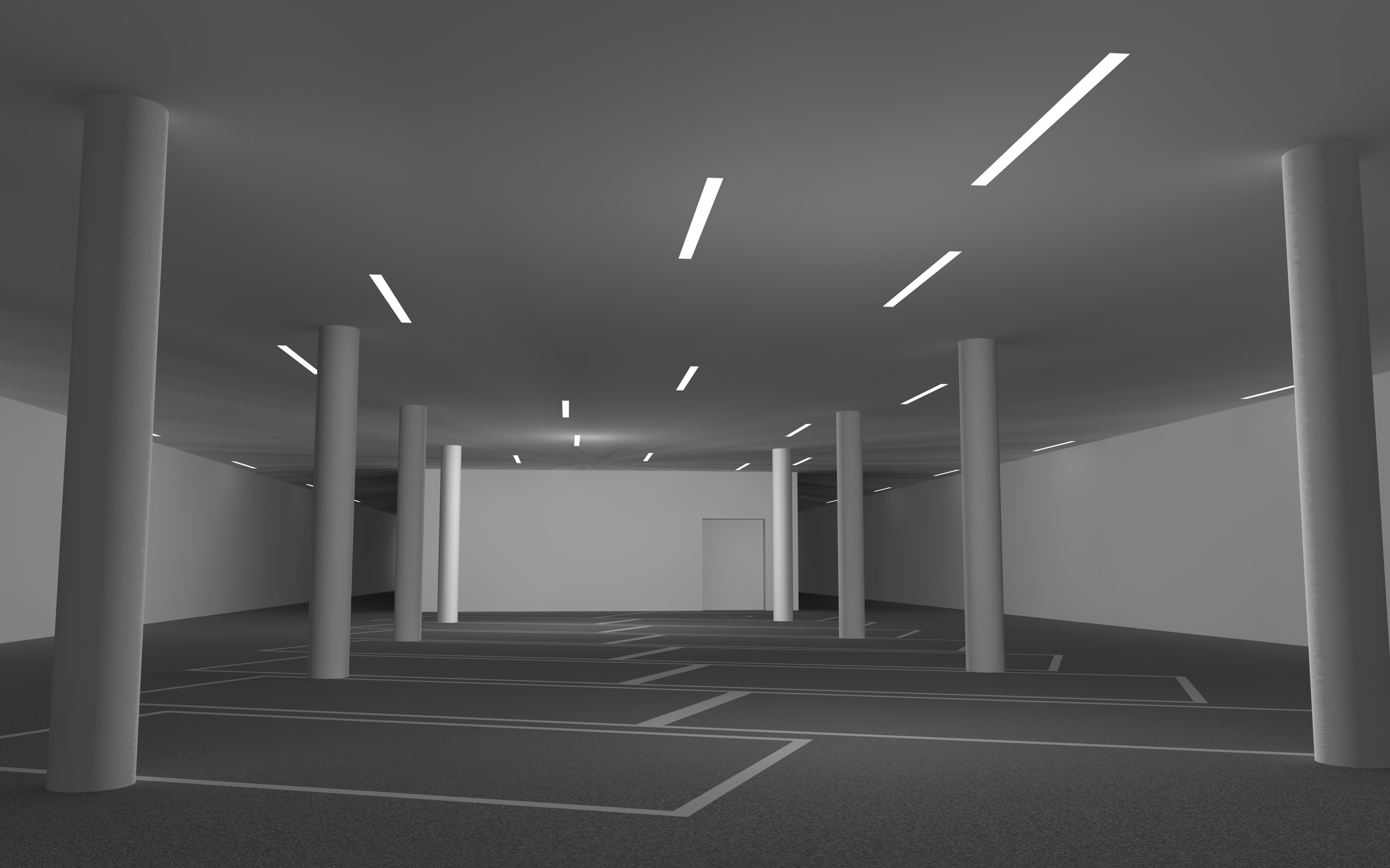

Gandalf83
Messaggi: 155
Iscritto il: mer giu 04, 2008 1:23 pm
Re: illuminare un parcheggio sotterraneo
Messaggio da Gandalf83 »
ciao,
cosa sono le IES? ho la 11.5 se non erro.
ti carico un ultima immagine questa sembra migliore dimmi che te ne pare?
62VAMPIRO
Messaggi: 3807
Messaggio da 62VAMPIRO »
Le IES sono luci fotometriche, come i faretti per capirci. Qui trovi il plug in per le versioni di Cinema precedenti la 12, la quale le ha già incorporate.

aetan
Messaggi: 1039
Località: Lyon (France)
Messaggio da aetan »
Ciao.
Allora, io illuminerei nella seguente maniera :
1) Luce area a pelo del tetto (per intero) che generà ombre im maniera uniforme.
2) Una luce volumentrica al centro che non genera ombre ,con intensità non piu' alta del 10 %
3) Global illumination 2 a 100%
4) Ambient occlusion lasciata di default per dare quel chiaroscuro tipico dei luoghi sotterranei
5) e applicare al materiale dei neon la luminanaza e un alone impostato al minimo cosi d adare un po luce sul tetto....
