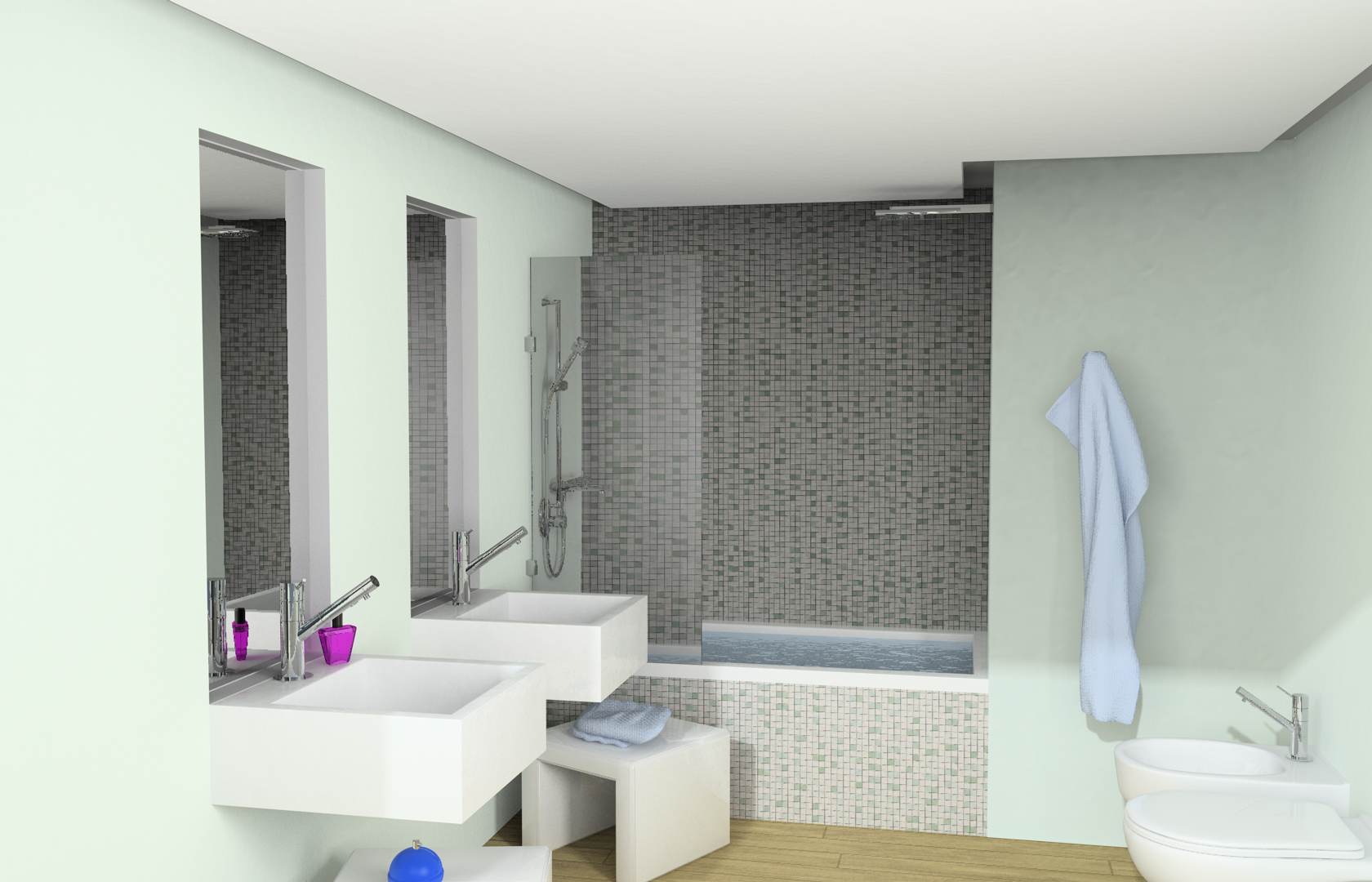

ciao, sono andato avanti con il progetto , ho applicato tutti i materiali, come mi avete consigliato, ho usato anche qualche preset di cinema v11..
che ne pensate??
come lo potrei migliorare per farlo sembrare piu reale??
Grazie.

che ne pensate??
Scusa, ma a parte altezze e proporzioni, hai letto i suggerimenti nei topic precedenti dove ti sono state delle "dritte" sull'illuminazione? Se a ogni post chiedi cosa ne pensiamo ma non sistemi l'illuminazione, allora le risposte saranno sempre le stesse e cioè cher pensiamo che non và bene.
Le ombre dove sono? Se la luce entra da una finestra o porta-finestra allora la scena è, come dire, troppo illuminata. Le ombre sono talmente labili che non creano il necessario contrasto. La doccia sullo sfondo dovrebbe essere più in ombra. Probabilmente il tutto è dovuto al fatto che hai usato, secondo me, troppe fonti luminose. Bastarebbe, come primo test, una sola Sun Light e casomai poi provare ad inserire solo dopo altre fonti luminose.............
Buona la modellazione: ben fatta
