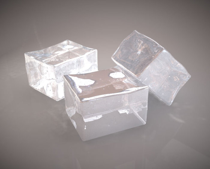

la cosa piu' importante e' creare un materiale con l'indice di rifrazione giusta (1,31)
per realizzare questi ho provato anche a metterci delle sferette dentro per simulare le bollicine che si possono formare al suo interno, e un secondo livello di riflessione con un disturbo che ne simula altre piu' piccole...
