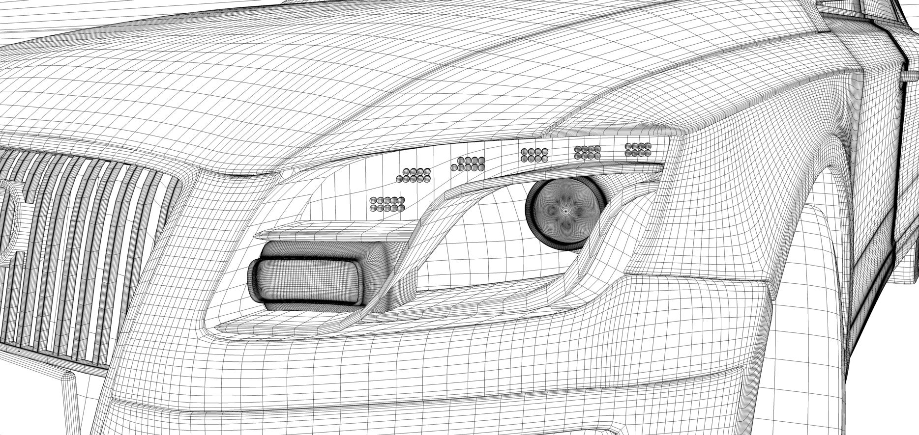

diciamo che volevo evitarmi l'ennesima figura da cioccolatino, dicendo che avrei iniziato ancora una volta una cosa che nn avrei finito...
e invece.....anche se ci si potrebbe lavorare ancora, direi che sono a buon punto, considerando che il render è durato tipo 59 minuti, quindi anche con parametri bassini...

Una domanda, il gruppo ottico è modellato o una texture?

Però un pochino la mesh andrebbe migliorata; lo sportello anteriore avrebbe bisogno di qualche loop verticale in più, come pure quello posteriore (dove c'è anche qualche triangolo di troppo) e la parte dietro dov'è la fessura del portellone; questo per evitare stiramenti della mesh che inevitabilmente ti stirano il materiale creando riflessi sballati; se fai una prova con un materiale a scacchi bianco/nero te ne accorgi subito!
Ripeto, sono una capra in modellazione, ma un pò di teoria la sò; mi sono permesso perché sei in gamba e il modello merita, e credo che se legge qualche guru della modellazione mi possa dare ragione!!

Alla fine è il risultato che conta, alcuni usano la combinazione di 3D+2D per realizzare i loro render, per questo ho chiesto, anche perchè i gruppi ottici delle auto moderne non è che siano tanto facili da riprodurre.3dmansion ha scritto:è modellato...un pò alla cazzius, ma l'effetto lo da...più o meno...

in realtà non ho fatto altro che prendere un'img da google e mettere 2 luci del piffero per i riflessi...poi visto che mi intrigava l'idea, gli ho messo anche due scrittine (non le ho trovate ad una risoluzione maggiore) così è venuta fuori una robetta che potrebbe ricordare un pò una pubblicità....
che dite? sparate consigli a raffica please...

Secondo me però hai sbagliato la prospettiva dell'auto..... poi può essere anche che mi sbagli!!
