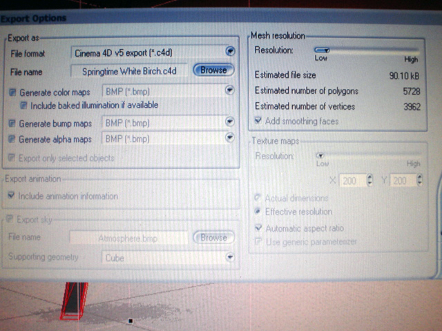

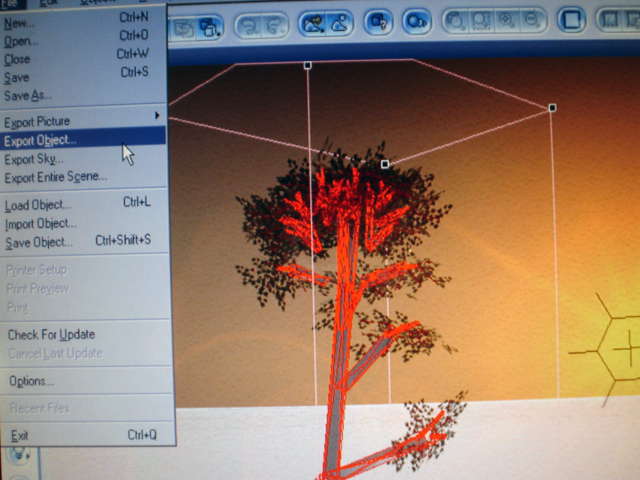

Io uso Vue 5 Infinite e l'esportazione per Cinema la si trova come in figura.
Devi cmq creare una Scena, cioè creare prima una Athmosfere, poi selezionare un'albero, che verrà proposto nella scena. E fin qui ci dovremo essere....
Poi in File dovrebbe compire (attivandosi) il comando "Export Object", che non viene attivato se non crei prima una Scena....
Nella seconda immagine si nota la finestra d'esportazione di Vue verso Cinema. A lato si vede pure la....famosa "Mesh Resolution" il cui slide portato su high fà skizzare il numero dei poligoni come il contapunti di un flipper....

Grazie a tutti per l'aiuto, ho guardato bene, purtroppo nel mio vue gli oggetti si possono solo salvare in vob , la finestra che mi fai vedere tu mi appare solo con l'esportazione del terreno, quello me lo fa salvare in parecchi formati.
