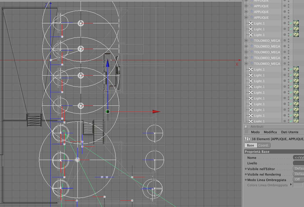

a livello di wire posso solo girarti la vista della pianta perchè essendo un progetto di un cliente non posso girare altro per ora...
le luci come vedi sono parecchie.. ma quello che mi preoccupa è il fatto che 1 il sole o cielo fa quel disastro... 2 in altre viste dello stesso progetto, il render non parte e si pianta nel calcolo della LC...

Di impostazioni del bridge ce ne sono diverse.. la GI non è tutto, ci sono antialiasing, colormapping, dmc sampler, ecc. Potrebbe essere un compositing tag che fa casino, qualche materiale, delle IES corrotte...l'unico modo che hai è fare un po' di test, disattivando luci o togliendo materiali e vedere se trovi l'origine dell'errore.
Per quanto riguarda il calcolo che si blocca, prova ad aumentare il valore di dynamic memory limit nel pannello System del bridge
