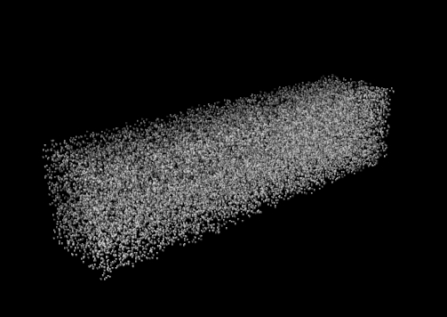

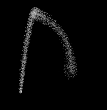

Eccoti un paio di esempi.
Il parallelepipedo è una massa particellare standard.
L'altro, invece, TP.
Purtroppo con TP i tempi generali si alzano perché si è costretti a emettere punti, quindi in scena si ha proprio qualcosa.
Anche nel render i tempi con TP sono parecchio alti, ma dovrei fare comparazioni più precise tra i due sistemi.
Invece, con il sistema particellare standard si hanno le sole particelle ed è tutto abbastanza rapido, sia in viewport che in render.
Marco.

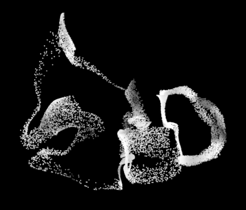

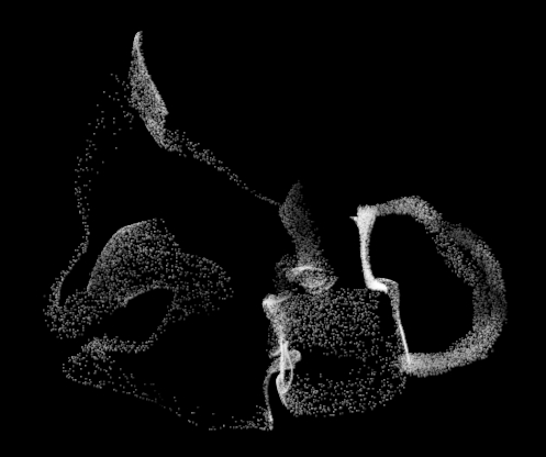

In questi due render ho variato la dimensione dei capelli.
Marco.
