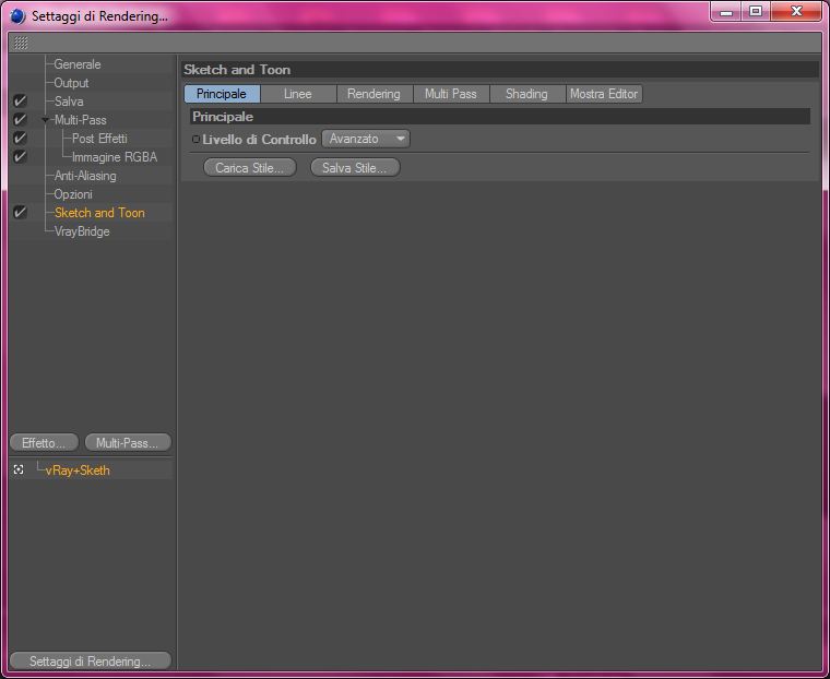

:D ecco qua il file
nelle impostazioni di vray metti pure i tuoi valori preferiti e puoi modificare anche diversi parametri di SeT ma non togliere il multipass...e mi raccomando il risultato salvalo in psd così te lo trovi già diviso su livelli :D
questo è il metodo che ho "escogitato" io...se qualcuno sa come migliorarlo ri-posti il file e mi spieghi cosa ha migliorato che mi interessa molto questo argomento!

no mi dispiace c4d 12 non è concepito per essere retrocompatibile quindi ti invio gli screen delle impostazioni salienti per SeT :D
ps..mi raccomando a settare correttamente anche il multipass

Ok! grazie adesso provo con i settaggi che mi hai dato e magari...... e speriamo bene!
