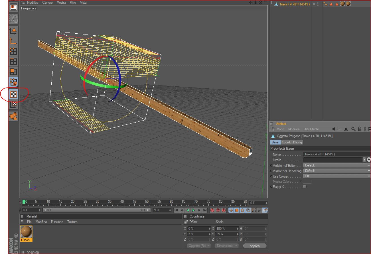

Gabriele_82 grazie per gli ottimi consigli ma come si fa a ruotare le tex dei travetti e settare le varie facce dei travetti??? :( HELP
Messaggi: 3112
Località: Treviglio
Re: sottotetto
Messaggio da gabriele__82 »
allora, per ruotare la tex devi fare come da immagine allegata, clicchi sull'oggetto e poi ti metti su "usa strumento texture", da lì puoi spostare, se tieni il comando sposta, oppure ruotare, se tieni il comando ruota.
per settare le facce invece, rendei l'oggetto poligonabile, vai in modalità "usa strumento poligono", schiaccia sulla faccia che ti interessa e poi fai selezione-setta selezione.

Prima di tutto grazie degli ottimi consigli!!! per la rotazione della texture non ho trovato problemi...mentre per il settaggio delle faccie del travetto si...io ho reso il travetto poligonabile e ho fatto i passaggi come hai detto tu ma poi non capisco come associare la texture separatamente ai due settaggi e di conseguenza ruotarle singolarmente...
Messaggi: 3112
Località: Treviglio
Re: sottotetto
ciao, allora setti ogni singola faccia che ti serve e quindi vedrai comparire i triangolini.
associ le tex che ti servono, quaindi due facce, due tex e trascini la selezioni all'interno della tex (vedi immagine allegata).
se noti io ho tre tex allegate nonostante abbia due triangolini, la prima serve per assegnare la tex a tute le altre facce.
una volta assegnate le tex, per poterla ruotare/spostare basta che fai il procedimento di prima, quindi selezioni l'oggetto 3d, selezioni la tex che ti interessa e selezioni usa strumento texture.
spero ti sia più chiaro.
