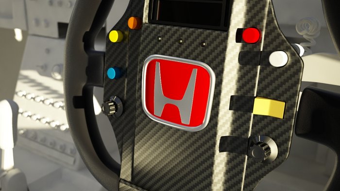

Re: WIP NSX Super GT 2005
No beh, volevo almeno avvicinarmi a questo http://vimeo.com/8200251
Non mi convince l'illuminazione, o meglio come alcuni materiali reagiscono all'illuminazione, sembrano troppo finti, anche se lui comunque ha fatto della post produzione in After Effect i materiali sono sempre quelli
se vuoi che sia piu fotorealistico.. (ma comincio a dubitare che sia questo il tuo obbiettivo dato l'ultimo render e la tua affermazione di soddisfazione) devi rivedere i materiali, il carbonio, le plastiche, il cromato.. mancano sopratutto di riflessioni e specularita corrette, cioe oltre a regolare la riflessione dovresti dargli qualcosa da riflettere, alcuni colori sono troppo saturi per essere fotoreali, le luci andrebbero regolate meglio in itensita e colore.. e probabilmente si dovrebbe creare qualche ombra di quelle che si creano se gli oggetti stanno dentro ad un abitacolo..
comunque ripeto che non ho compreso bene il risultato che vuoi ottenere quindi considera cio che ho detto solo come i miei five cents
Ecco, sono questi i commenti che volevo vedere!flowbox ha scritto:ma sai che non ho capito cosa vuoi ottenere??
Ovviamente voglio ottenere il fotorealismo, ma se guardi i render nella pagina precedente potrai notare tu stesso che c'è un certo miglioramento, quindi perchè non dovrei esserne felice?
Per quanto riguarda i materiali hai pienamente ragione, ma converrai che non si possono certo ottenere i risultati migliori al primo tentativo. Le ombre sono per forza quelle perchè c'è solo l'abitacolo e la gabbia, sopra è praticamente scoperto. La luce viene dall'HDRI e da un sole posizionato nello stesso punto del sole dell'immagine, è un outdoor.
Grazie per l'hint
non dico che non debba essere felice, forse sono io che a mio parere non vedo un miglioramento nella luce e materiali... ma va piu che bene se a te piace cosi e come dici ti stai avvicinando a quello che vuoi ottenere...
il mio è solo un parere perche confrontando il post dove hai messo l'immagine di riferimento:
http://www.c4dzone.com/it/forum/viewtop ... 37#p102337

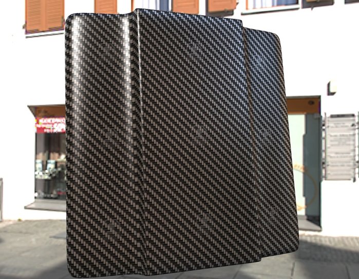

con la tua ultima immagine vedevo differenze esempio il cromato riflette cose che lo circondano, i pulsanti colorati sono molto meno saturi, la luce e le ombre sono diverse, alla riflessione del carbonio dovresti inserire una mappa per renderla come nella foto ... vedi esempio fatto velocemente con ar3
