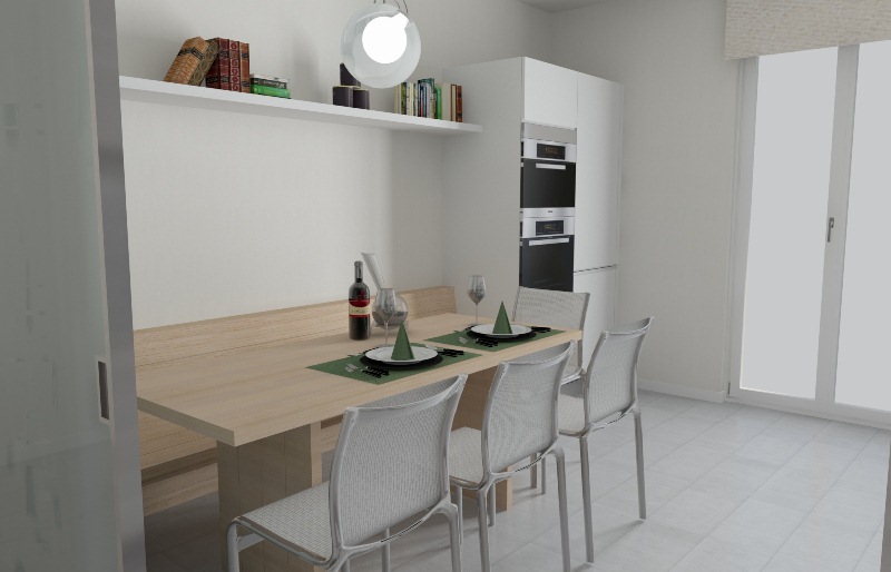

Torno a chiedere consigli!! Soggiorno e cucina
Re: Torno a chiedere consigli!! Soggiorno e cucina
Per il resto come ti sembrano? Che altro posso fare?
Il materiale "laccato opaco" mi sembra poco realistico
Il sole l'ho girato, ma dalla parte sbagliata. :-(
ti riporto di seguito la definizione di mappatura colore presa dalla guida:
Mappatura Colore ridistribuisce la luce nella scena........Modificando manualmente i parametri della Mappatura Colore, le regioni che sono troppo scure o troppo chiare possono essere regolate di conseguenza.
sarebbe meglio non utilizzarla in quanto appiattisce un pò la scena, ma se utilizzata a parametri standard, quindi 1-1 o valori minimi tipi 1.1-0.9 e dosate bene le luci area si ha un ottimo risultato cmq.
Che dici? Su cosa posso ancora lavorare?
Grazie mmmiilllle!!
dal mio file al tuo che hai modificato?
La vedi bruciata? ho provato a invertire sole e luci ho dato 145 alla luce del soggiorno e 110 alla luce della cucina, ho esagerato?gabriele__82 ha scritto:ciao marco, che è successo?? è bruciata parecchio.
fai una prova, dato che la mia scena aveva già il sole nel soggiorno, copia le luci area e lo sky nella tua scena, usando i miei parametri di rendering, così vedi subito poi dove intervenire.
che ne dici?
non capisco, se stai usando le mie luci come faccia a bruciare.
vuoi provare a ripostare la tua scena priva di tutti i mat con solo l'illuminazione che ci riguardo?
