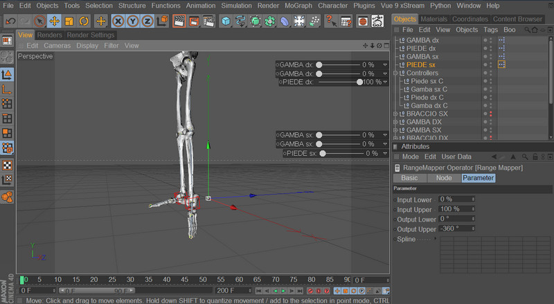

Adesso ho introdotto anche il movimento lungo l'asse Z per flettere la gamba anche all'indietro, ma stò provando ad introdurre anche un'altro nodo per flettere il piede: è la 2 milionesima volta che provo ma non riesco a capire cosa c'è che non và...... :( :( :( :evil: :evil: :evil:
62VAMPIRO
Messaggi: 3807
Re: IK Chain
Messaggio da 62VAMPIRO »
E vaiiiiiiiiiiiiiii: eureka!
Trovato cosa c'era che non andava e percui il piede non fletteva all'indietro (per mettere lo scheletro in punta di piedi come una ballerina): nel nodo "Range Mapper" alla voce "Output Upper" bastava digitare -360°................
Adesso con lo slider al 100% femore, tibia-pèrone e piede formano una verticale :D :D :D :D
Adesso si possono combinare i vari movimenti della gamba agendo sui 3 sliders "miscelandoli".
Ci sono piccole sbavature dal punto di vista anatomico. Non corrisponde al 100% dei movimenti possibili del piede, tipo la rotazione (il piede umano può ruotare, oltre che flettersi........) e manca il rig delle dita, ma all'80-90% ci sono............
Adesso che ho il nuovo giocattolo (MOCCA) mi stò divertendo un mondo :D :D :D :D
Adesso sotto con il resto.............
