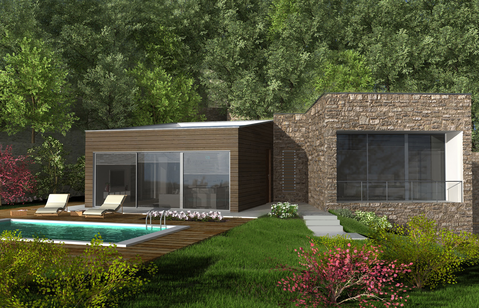

Re: Villa Alassio
Messaggio da andreaserlu »
Ciao ragazzi,
ho modificato un po' di cosette seguendo i vostri consigli...posto l'immagine
Ciao!
Messaggi: 2647
Re: Villa Alassio
Messaggio da pierluigi »
che bel rivestimento in legno :)
a parte gli scherzi, mi sembra notevolmente migliorata la parte di muratura in sasso, però cambierei le seguanti cose:
il bordo della piscina e relativa "spiaggia" mi sembrano poco reali. il pavimento della spiaggia sembra abbia il bump perpendicolare alla texture o c'è qialche altro disturbo che "viaggia" in senso contario alla texture e il bordo piscina e relativo rivestimento mi sembrano "solo" bianchi.
l'acqua della piscina mi senbra troppo verde.
il tavolato di rivestimento della parte sinistra del fabbricato la scalere leggermente. le tavole normalmente sono da 12 cm.
la zona del retro casa nella zona sinistra è un pò spoglia a confronto della parte in alto. si vede il muro del terrazzamento unpò "piatto".
mi sa che mi fischieranno le orecchie per un pò :)
andreaserlu
Messaggi: 51
Iscritto il: dom mag 01, 2011 8:23 pm
Re: Villa Alassio
Ciao Pier, grazie ancora per la texture... :)
sono daccordo con te..su tutto..per l'acqua il problema è anche il fatto che ho un ombra dovuta probabilmente alla profondità della vasca...non so come migliorarla questa cosa!
Ci lavoro un po'!!
