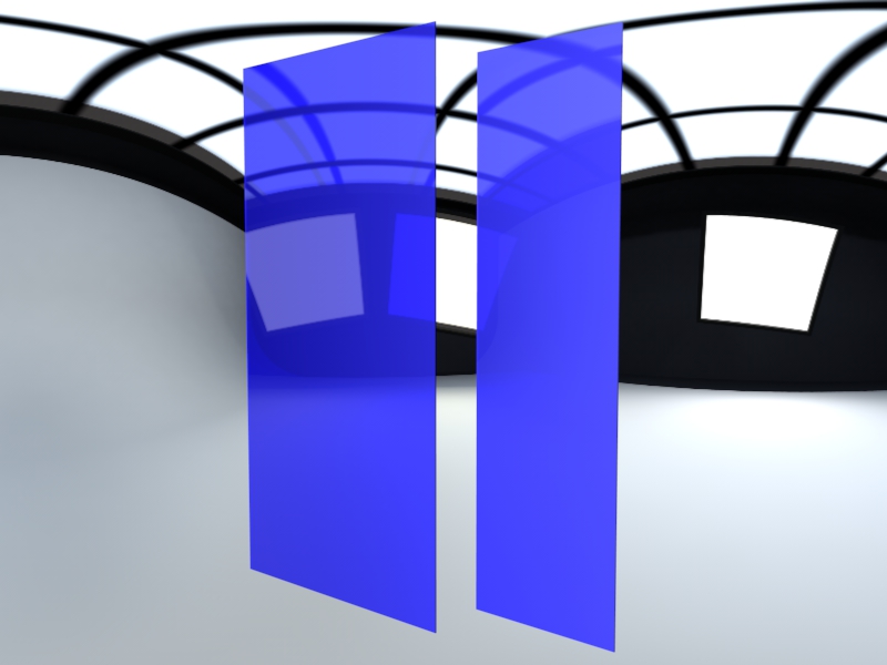

Ho provato a fare come dici tu ma non cambia di una virgola, e facendo varie prove (anche cambiando immagine hdri) mi sono accorta che nella prima prova dove ho solo l'oggetto cielo con applicata la mia hdri non viene riflessa nessuna immagine! Provando a rimettere la spunta su visible dalla camera nel tag compositing riesco a vedere la riflessione (ma solo nell'oggetto sfera...), il punto è che rendendolo visibile mi copre lo sfondo neutro dell'environment che vorrei invece mantenere.
Qualche idea?

Re: Riflessioni in ambiente pulito
io ho fatto una prova veloce, ho abbassato l'asse Y e scalato la tex, questo è il risultato.
ciao ciao
cmq, perchè tutte ste robe "visibile alla camera" metto tolgo la spunta, usa l'oggetto nel mio file, il cielo non lo vedrai mai.
