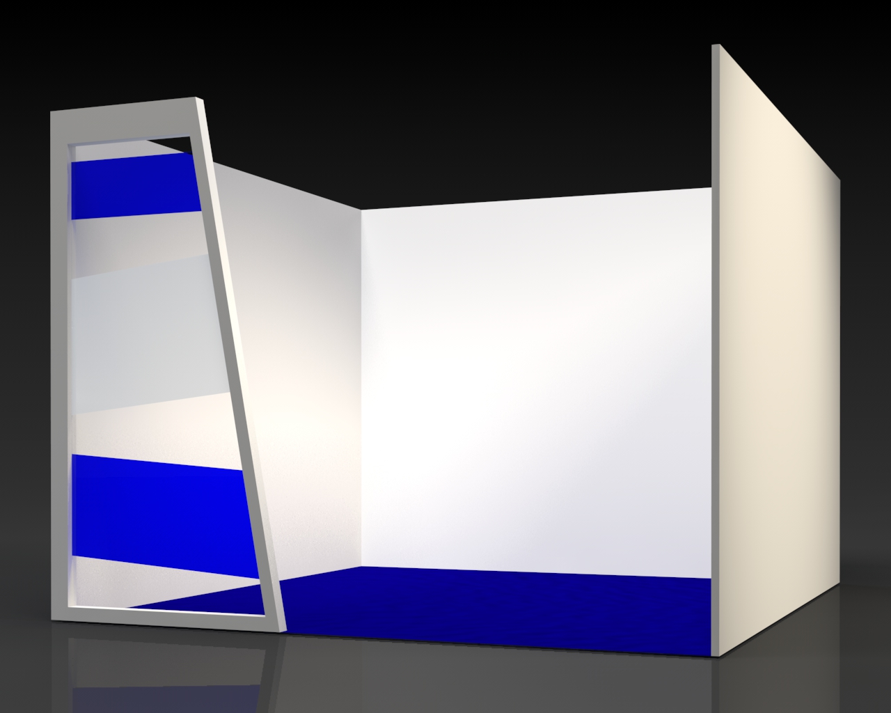

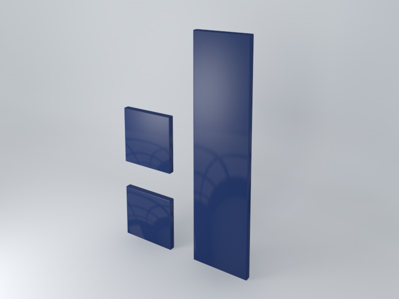

Sto provando a realizzare uno stand molto semplice con uno sfondo neutro (ho usato lo "studio B_environment" del content browser) e alcuni pannelli decorativi in plexiglass sul frontale, il mio intento è quello di fare un rendering pulito ma che sia semirealistico, nel senso che ci siano anche delle riflessioni nel plex. Come potrei procedere? Ho provato con l'hdri ma essendo piatti e verticali non serve a niente...
Di seguito vi posto un rendering veloce
PS. spero di aver postato nella sezione giusta...

ciao!! il rendering e' molto gradevole, se nei materiali hai attivato la riflessione ma naturalmente questa non si fa vedere perche' non c'e' niente da riflettere, l'idea potrebbe essere quella di utilizzare il cielo di cinema4D e inserire una fotografia di un posto.
- Crea un materiale nuovo
- inserisci nel canale LUMINANZA una texture di un posto, un capannone, un interno, qualcosa
- spegni il canale COLORE
- prendi dal menu delle luci l'oggetto CIELO
- applica il materiale all'oggetto Cielo
Prova a fare il rendering, se non ci sono ostacoli nella scena, gli oggetti riflettenti inizieranno a riflettere quella fotografia che hai messo nel cielo, aumenta bene le riflessioni dei materiali per esasperare l'effetto e sopratutto scegli una buona foto e non ti arrendere alla prima che trovi, avvolte una foto che non ti aspettavi funzionasse, ti accorgi che va da dio! :)

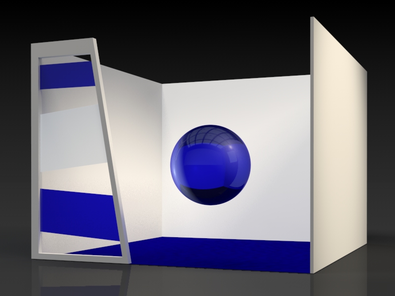

Gentilissimo Masterzone,

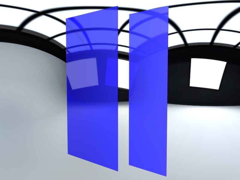

Ho provato a seguire il tuo consiglio ma non viene fuori nessuna riflessione:

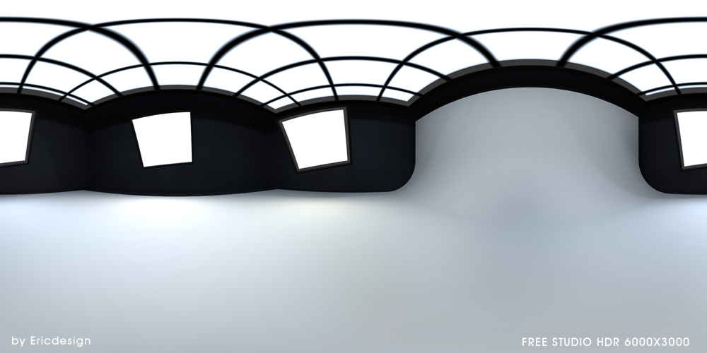

- ho inserito un oggetto cielo e ho messo nel canale luminanza la seguente HDRI (ne ho provate anche altre)
- ho alzato al massimo la riflessione dei materiali in plexiglass
ti posto il nuovo rendering, premetto che non so perchè l'immagine HDRI viene fuori così...
Comunque il risultato che vorrei è uno sfondo il più possibile neutro ma con le riflessioni giuste per rendere più realistico lo stand, ho provato anche ad inserire in altre prove l'immagine hdri nel canale riflessione del materiale ma niente... o anche a mettere un oggetto semicurvo a cui applicare la stessa hdri di fronte allo stand per riprodurre le varie riflessioni ma anche qua niente...
Non so cosa sbaglio... :(
seconda prova fallita..
immagine hdri applicata all'oggetto cielo

probabilmente c'è qualche errore nel materiale... non è che hai lasciato caricato l'immagine anche nel canale Riflessione? perché a differenza di quello che hai immaginato, un'immagine in quel canale serve per gestire quali zone devono riflettere e quali no... le zone chiare dell'immagine consentono la riflessione e quelle scure rendono la parte non riflettente.
Inoltre, puoi fare un'altra prova... inserisci l'immagine HDR nel canale Environment (ambiente) del materiale e fai una prova...anche senza utilizzare la tecnica del cielo.

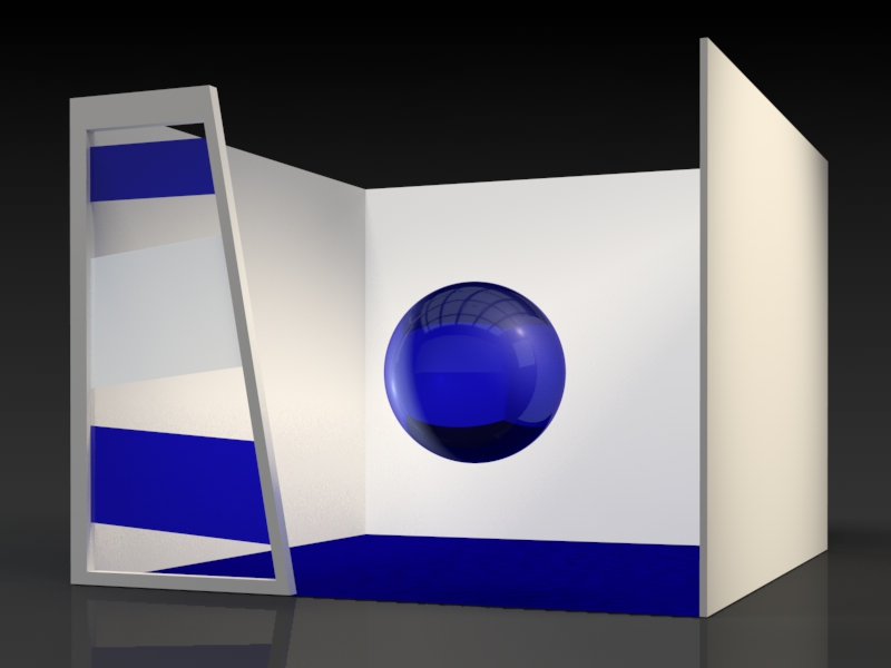

ciao eva, come hai fatto nel primo test secondo me è corretto. se non ho capito male il materiale messo alla sfera è lo stesso delle pareti blu, giusto? il problema è che sulla sfera si riflette l'ambiente mentre sul blu no, credo che sia dovuto al fatto che la parte bianca dell'immagine che tu applichi all'oggetto cielo copra tutta la tua parete, quindi non riflette niente. prova ad abbassare il valore Y della tex messa all'oggetto cielo.
ciao ciao
Eva84
Messaggi: 16
Iscritto il: mar nov 17, 2009 9:49 am
Re: Riflessioni in ambiente pulito
Messaggio da Eva84 »
gabriele__82 ha scritto:ciao eva, come hai fatto nel primo test secondo me è corretto. se non ho capito male il materiale messo alla sfera è lo stesso delle pareti blu, giusto? il problema è che sulla sfera si riflette l'ambiente mentre sul blu no, credo che sia dovuto al fatto che la parte bianca dell'immagine che tu applichi all'oggetto cielo copra tutta la tua parete, quindi non riflette niente. prova ad abbassare il valore Y della tex messa all'oggetto cielo.
ciao ciao
Ciao Gabriele,
Ho provato a fare come dici tu ma non cambia di una virgola, e facendo varie prove (anche cambiando immagine hdri) mi sono accorta che nella prima prova dove ho solo l'oggetto cielo con applicata la mia hdri non viene riflessa nessuna immagine! Provando a rimettere la spunta su visible dalla camera nel tag compositing riesco a vedere la riflessione (ma solo nell'oggetto sfera...), il punto è che rendendolo visibile mi copre lo sfondo neutro dell'environment che vorrei invece mantenere.
Qualche idea?

allora, come immaginavo, oltre a spostare l'asse Y, devi anche scalare il materiale applicato all'oggetto cielo, lo noti subito se giri con la camera nello spazio di cinema, vedrai tutto nero e qualche finestrella, che paragonati alla tua scena sono enormi, quindi non rifletterei mai niente.
io ho fatto una prova veloce, ho abbassato l'asse Y e scalato la tex, questo è il risultato.
ciao ciao

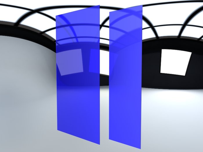

Eva84
Messaggi: 16
Ciao, ho provato a seguire le tue indicazioni ma forse sbaglio qualcosa...
Puoi postarmi i tuoi settaggi?

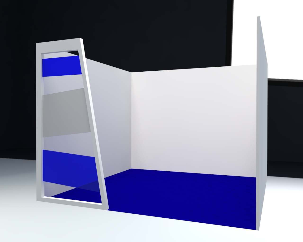

In questa invece ho tolto la spunta visibile dalla camera e ho aggiunto un enviroment dal content browser, anche qui niente riflessioni, ho anche provato ad alzare la riflessione nella tex del plexiglass...

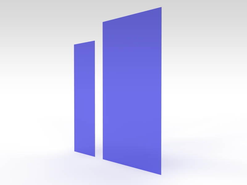

in questa ho semplicemente applicato la tex scalata e spostata in y all'oggetto cielo, nel tag compositing ho spuntato visibile dalla camera, lo sfondo si vede in trasparenza ma non si riflette sul materiale
Messaggi: 3112
Località: Treviglio
Messaggio da gabriele__82 »
ciao, l'ho rifatto perchè avevo cancellato il file.
cmq, perchè tutte ste robe "visibile alla camera" metto tolgo la spunta, usa l'oggetto nel mio file, il cielo non lo vedrai mai.
ciao ciao
