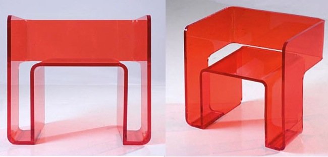

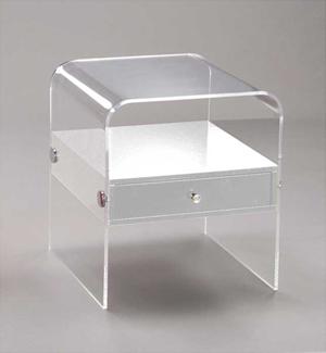

scusami, dicevo opaco per descrivere il bordo, il materiale è trasparente, ma di taglio sembra opaco per via della luce. Dai un'occhiata anche questi altri due oggetti, sempre in PMMA.
ad ogni modo la prima risposta di FiLiPpO92, anche se riferita a vray, aveva colto nel segno, cercavo di capire cosa fosse il volume fog e ho letto appunto:
" Volume Color - the attenuation of light as it passes through the material. This option allows to simulate the fact that thick objects look less transparent than thin objects. Note that the effect of the fog color depends on the absolute size of the objects and is therefore scene-dependent. The fog color also determines the look of the object when using translucency. "

se lo osservi nella realtà funziona come un piano di un tavolino in vetro,praticamente sul bordo si moltiplicano luci rifrazioni e riflessi e ti da quel colore.il verde lo da perchè il vetro è vetro di silice,in questo caso è bianco perchè è formato da una serie di composti chimici ed è comunque una sorta di plastica...per quel difetto prova a migliorare l'antialiasing
