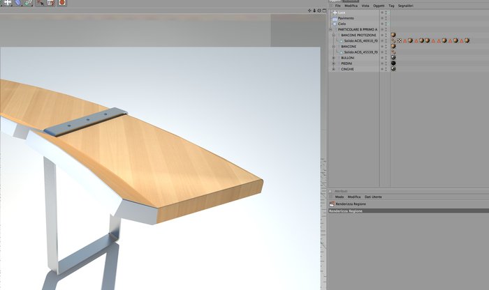

Ciao ho un problema, devo fare questo bancone e curvo e quindi in opera verra realizzato con delle spizzature del laminato.
Ho messo un materiale sull' oggetto nullo, poi con il setta selezione sto facendo le varie spizzature.
Perchè nel render dove non mi serve far vedere la venatura in modo giusto non mi usa il materiale messo sull' oggetto nullo? Dove sbaglio oppure deve selezionare tutti gli oggetti rimanenti e fare un' altra setta selezione?

hola
come vedete una parte ha il legno e l' altra rimane grigia

Se ho capito bene: la seconda che hai detto, un'altra selezione a cui applicare il materiale magari con diversa mappatura...........

se metti un materiale con una selezione in automatico ti annulla il materiale dato al genitore
devi mettere una copia del materiale che è presente sull'oggetto nullo anche all'altro oggetto come primo in gerarchia quindi tutto a sinistra altrimenti ti coprirà gli altri

Grazie Natas, effettivamente come mi hai detto funziona benissimo.
Ora mano a mano che inserisco i blocchi nel modello delle stanze a seconda dei punti di vista seleziono solo quegli elementi che mi serve far vedere una mappatura precisa.
In quanto a 62vampiro hai ragione forse è meglio che cambio mappatura, ma purtroppo il faggio che vogliono è proprio questo e non ho di meglio.
