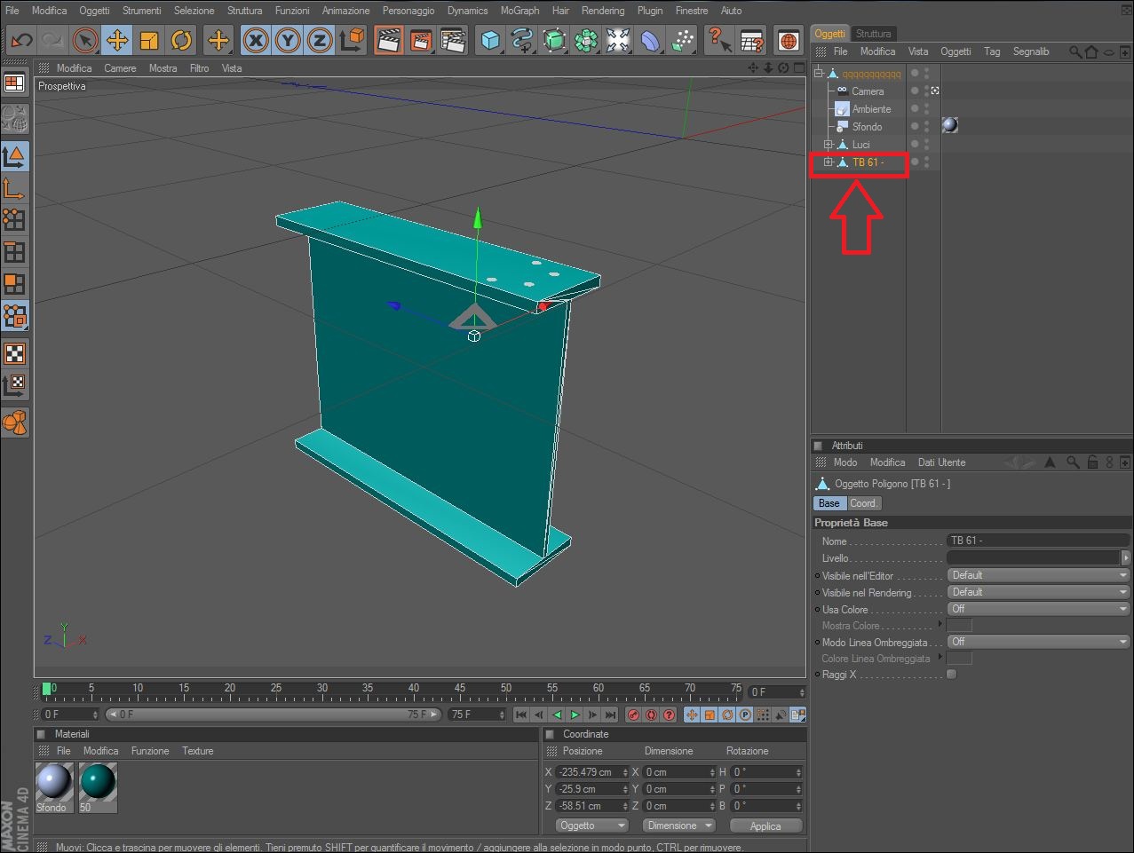

- cinema 4d r12 - apro il programma - file - apri e seleziono il file. Il file viene aperto e a sinistra nella finestra degli oggetti mi compaioni i miei elementi (luci, paesaggio, pareti 3d etc...) PROBLEMA: nella finestra di visualizzazione mi compaiono solo le luci e la camera ma nessun solido....niente di niente.

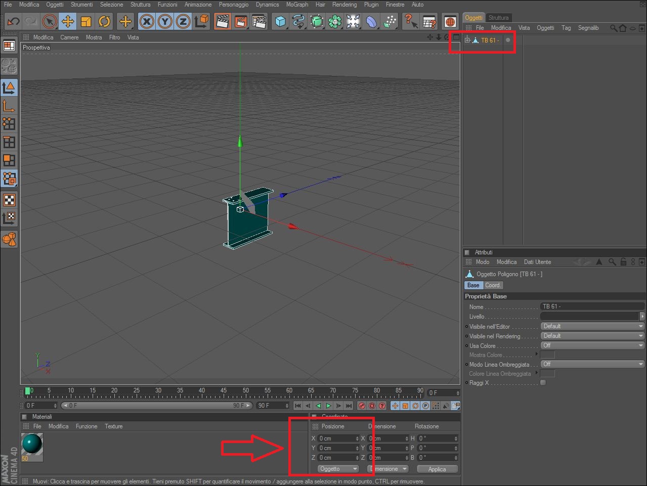

fai così, la scena c'è, quaindi prendi solo l'oggetto che contiene la tua casa/oggetto e copialo in nuovo file di cinema, poi nelle coordinate metti 0,0,0. (andando poi nella vista in pianta dovresti vedere la scena)

ok, l'utente mi ha scritto una e-mail e conferma che che ha risolto seguendo i miei passaggi (l'ho detto giusto perchè così rimane la soluzione se per caso serve ad altri)
