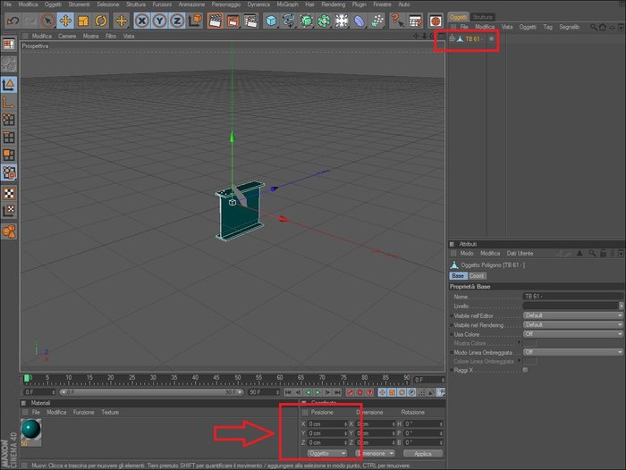

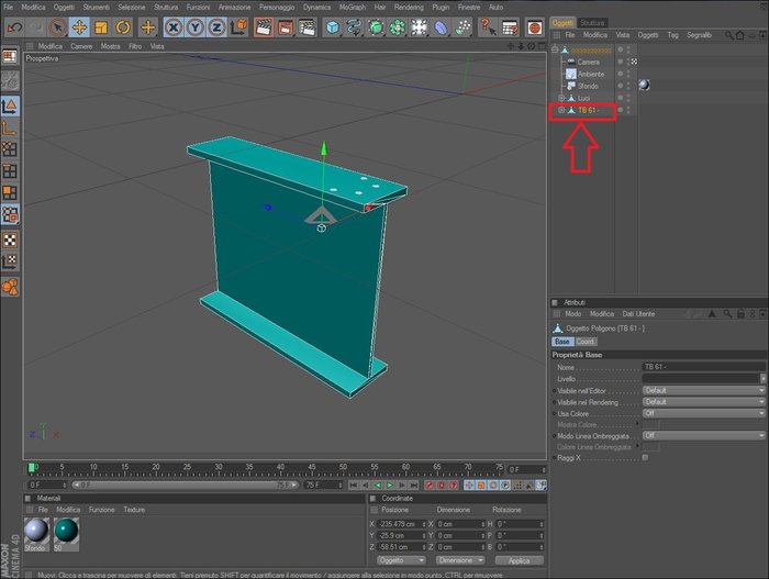

fai così, la scena c'è, quaindi prendi solo l'oggetto che contiene la tua casa/oggetto e copialo in nuovo file di cinema, poi nelle coordinate metti 0,0,0. (andando poi nella vista in pianta dovresti vedere la scena)
ciao ciao

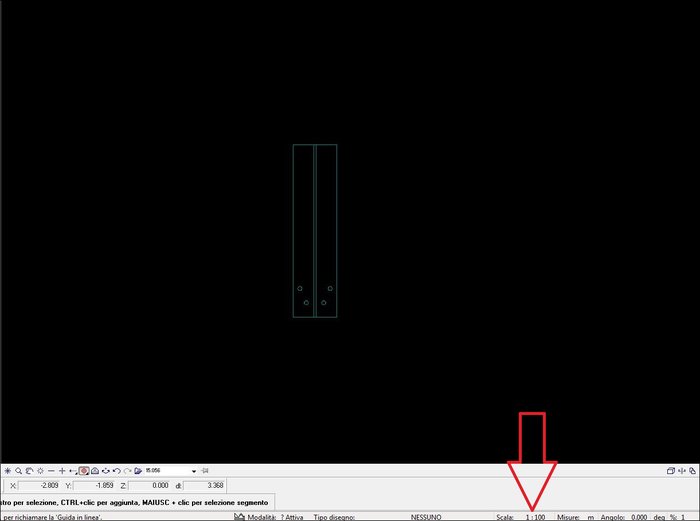

Re: Esportare progetto archit da allplan in c4d non possibil
ma se a destra nel content browser ci sono gli oggetti... magari sono piccolisssimi ... c'e forse un'opzione d'esportazione per decidere con quale scala esportarli?
