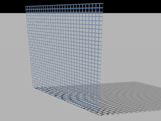

La rete la puoi fare con l'alfa inserendo appunto nel canale alfa una surface > tiles con il primo colore bianco e gli altri neri... vedi esempio allegato
se deve avere spessore con atom array o schiera atomo va anche bene... devi creare una striscia della tua rete e poi clonarla con mograph spuntando render instances
fabrik
rete.rar
(51.37 KiB) Scaricato 256 volte

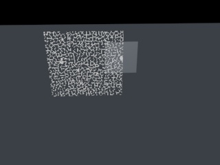

a me viene in questo modo,per farla come hai fatto tu?
Seguire esattamente l'esempio di Flowbox. Molto probabile che non hai dato i giusti parametri alla texture tiles. Come è molto probabile che tu abbia saltato alcuni passaggi.............

io quando la applico trovo di default la texture con le linee messe in quel modo,non riesco a trovare un settaggio per metterla come ha fatto lui
E questo perchè non hai guardato il file di Flowbox. Lo hai guardato, in tutte le sue parti (menù del Canale Alpha e suoi sottomenù), si o no?
Perchè se fai questa domanda significa che ti sei solo limitato a scaricarlo e applicarlo, mentre se lo apri in tutti i suoi menù e sottomenù, è molto chiaro..............
Suvvia: si tratta solo di copiare quello di Flowbox (e studiare un pò la composizione dei menù dei canali dei materiali di Cinema): non è difficile........... :D :D :D

io ho fatto così: ho applicato la texture e poi ho cliccato sul quadratino sotto il menu texture con raffigurata l'immagine e li ma fa acedere ai menu "base" e "shader" con tutti i settaggi vari
Texture? Quale texture?

io ho fatto texture->superfici
