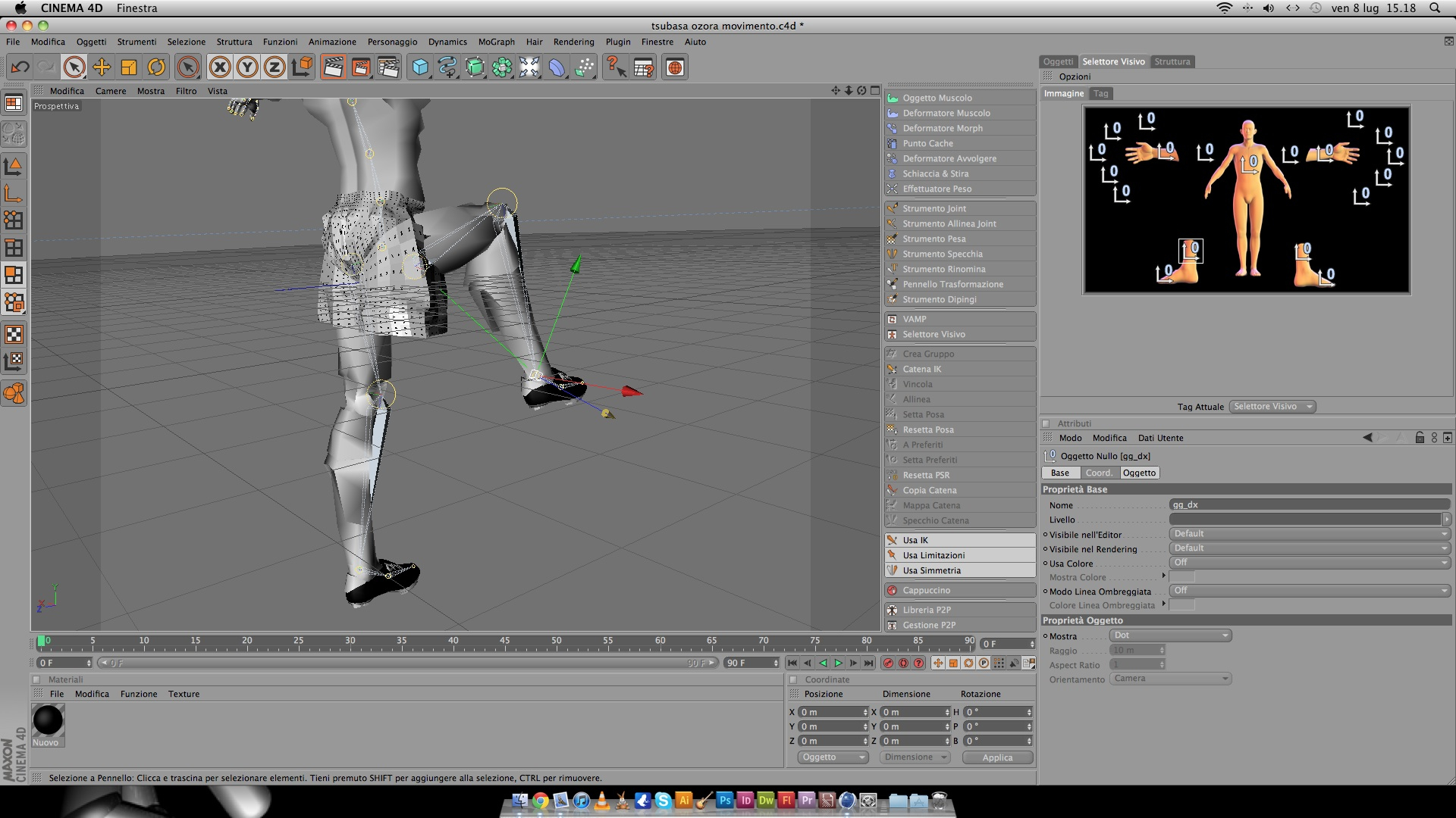

ragazzi ho un serio problema uso c4d da quasi 2 mesi....e sto imparando a far muovere una figura umana (oliver atton) completo di divisa, il problema è il seguente : facendo delle prove, se alzo una gamba il pantaloncino non si muove cioe non segue la gamba, cosa devo fare ho sbagliato qualche passaggio??....purtroppo nn so bene cercare in merito al 3d sul web e per questo non ho trovato ancora la soluzione

infatti avevo dei dubbi in dove creare una nuova discussione, comunque è un mio lavoro in corso e mi è sfuggito di postarne almeno un immagine, pensavo che era sufficiente anche solo la descrizione del mio problema.....bhe poco importa la spostamento della mia discussione, spero solo di risolvere il mio problema qui :)
questo comunque è il mio problema spero si capisca

Ciao Volvo,
una volta ottenuta la forma desiderata tramite il Dress-O-Matic, devi premere il pulsante Set relativo a Init State.
Le deformazioni del vestito in seguito al movimento del personaggio tramite Joints, comunque le vedi solo durante l'animazione... se muovi le Joints nell'editor non succede nulla, a meno che non mandi comunque in play l'animazione.
