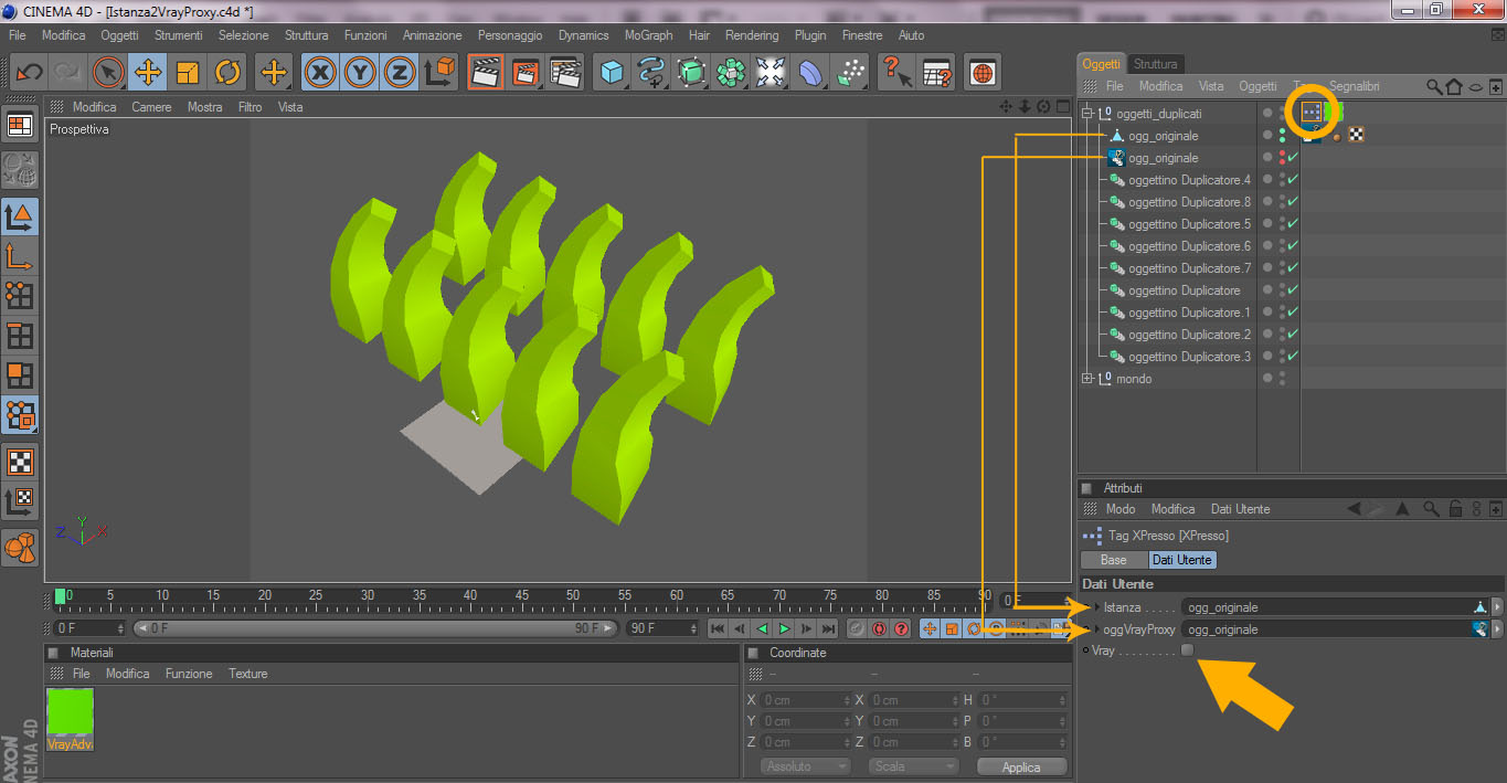

salve a tutti
in attesa di una soluzione al mio quesito di oggi su un argomento "figlio" di questo che sto aprendo :) http://www.c4dzone.com/it/forum/viewtop ... 12&t=13379 eheheheh
vi invio un tag Xpresso che ho costruito per scambiare letteralmente le istanze di cinema con i proxy di vray
funziona, ma premetto che non sono sicuro sia il metodo adatto a fare ciò quindi se avete voglia di migliorarlo siete liberi di farlo (magari poi ripostate qui)...in ogni caso dite la vostra!
il funzionamento è semplice:
1_ si crea l'oggetto originale e gli si applica il tag VrMeshExporter
2_ si inserisce l'oggetto VrayProxy Generator e gli si indica a quale tag deve far riferimento
3_ si trascinano l'oggetto originale e il VrayProxy Generator all'interno del tag nelle caselle come indicato nell'immagine
4_ si moltiplicano le istanze di cinema dell'oggetto originale che si desiderano (lasciandole nell'oggetto nullo a cui è applicato il tag Xpresso)
5_ la sputa del tasto Vray (indicata nell'immagine) effettua lo scambio!
...più facile a farlo che a dirlo!!! 8-)

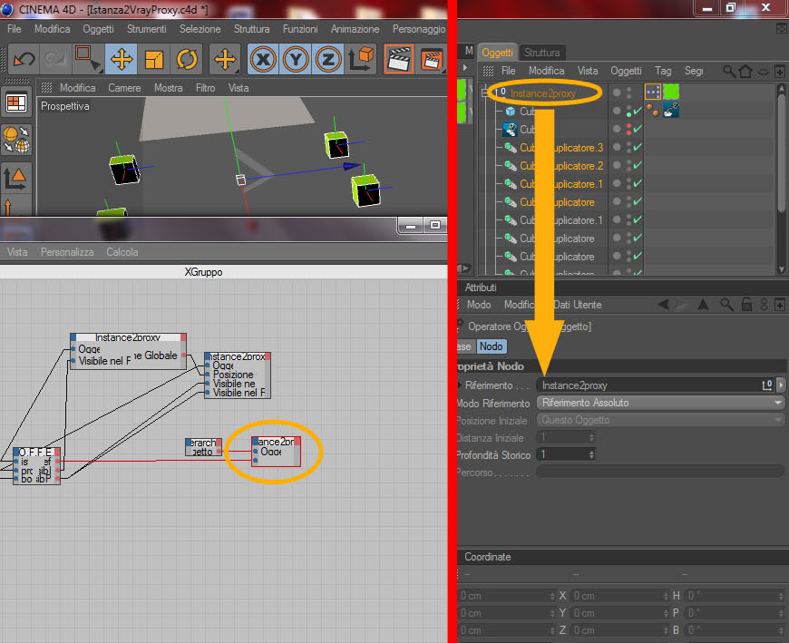

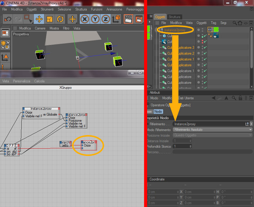

:) intanto un piccolo bug:
può capitare di volrer assegnare il tag Xpresso ad un gruppo di oggetti diverso da quello fatto da me e notare che anche seguendo le mie istruzioni alla lettera il tutto non funziona
per risolvere basta aprire il tag Xpresso e selezionare il nodo evidenziato (vedi a sinistra) e trascinare l'oggetto nullo a cui è assegnato il tag alla voce Riferimento (vedi a destra)
