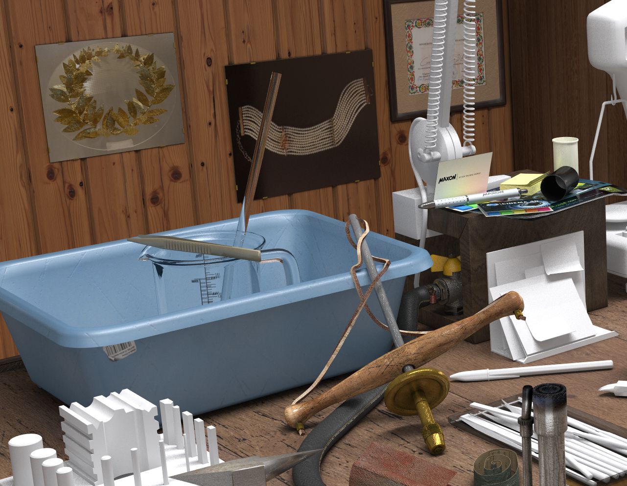

mi piacerebbe tanto vedere come crei le tex in bp, aprtendo dalla stesura delle mesh...lo so che è difficile che tu possa accontentarmi, ma ci provo lo stesso.

Vedi Nico io ho ben in testa quello che voglio ottenere e con l'esperienza ho acquisito sufficienti metodi per ottenerlo. Mi incavolo come una bestia quando devo perdere una montagna di tempo per cose banali e inspiegabili.
Morph ci hai provato :-)
Mi piacerebbe davvero poterti accontentare ma non ho proprio il tempo per descrivere con immagini e testo i vari passaggi. Ci sono cmq in giro vari tutorial da cui prendere spunto io quel poco che so l'ho imparato così.

Che è maniaco per il dettaglio non è una novità!!morph ha scritto:rinnovo i miei complimenti mitico gattone. La tua cura maniacale del dettaglio è stupefacente.
mi piacerebbe tanto vedere come crei le tex in bp, aprtendo dalla stesura delle mesh...lo so che è difficile che tu possa accontentarmi, ma ci provo lo stesso.![]()
Ma è anche molto generoso e aveva già dato......

Gattone, ma che cavolo di gatti colorati frequenti??? effettivamente meglio il blu del verde pisello...
domanda, la vaschetta ha ancora l'etichetta stropicciata e mezza scollata dall'acqua, con il codice a barre (maniaco!!!) è un piano sovrapposto o è tutta una tex

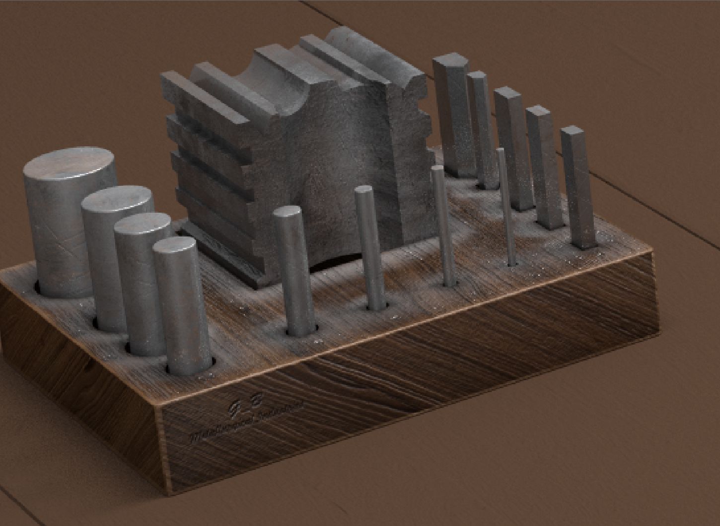

Stavolta però sto usando un altro metodo che ho ideato al posto degli edge, non so e non mi importa granchè se sia stato già "brevettato" da qualcuno, ma quello che importa invece è che funzia alla grande. In pratica faccio una selezione poligonale delle varie facce dell'oggetto che voglio avere senza sbattermi troppo nella mappa. per averle intere basta poi richiamare la selezione e fare una proiezione frontale avendo cura di scegliere la finestra che in quel momento mi serve. Ad esempio per la parte superiore di un cilindro mi richiamo la selezione e mi porto nella finestra vista dall'alto e lancio il comando proiezione frontale. é praticamente uguale agli edge ma nel caso dell'oggetto sfaccettato che vedete sotto mi ha permesso di risparmiare un po di tempo.
Morph il 3d è un gioco di illusionismo. Dove si credono di vedere cose inesistenti, quel codice a barre è una semplice foto scaricata dal web e appiccicata sulla mappa. Qualche cancellatura, un po di ombra disegnata e via.
Eccovi un altro "pezzettino"
te lo dico senza retorica: Gattone sei un esempio!! [buono ovviamente]
[ti seguo in zittozitto: mai disturbare un micio indaffarato]
