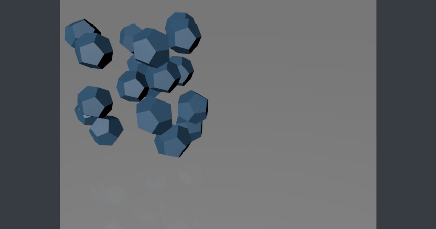

beh perfetto! mi hai dato lo spunto..
sono andato sulle impostazioni di rendering e ho tolto l'Illuminzaione Globale e si vede...
purtroppo non ho uno sfondo reale...ma solo cio che si vede nello screen!
come faccio ad ottenere un effetto simile?
grazie!

62VAMPIRO
Messaggi: 3807
Re: Render Schermo Nero
Messaggio da 62VAMPIRO »
Te lo modelli con una forma a L, ci applichi un materiali grigio con canale riflessione attivo..............

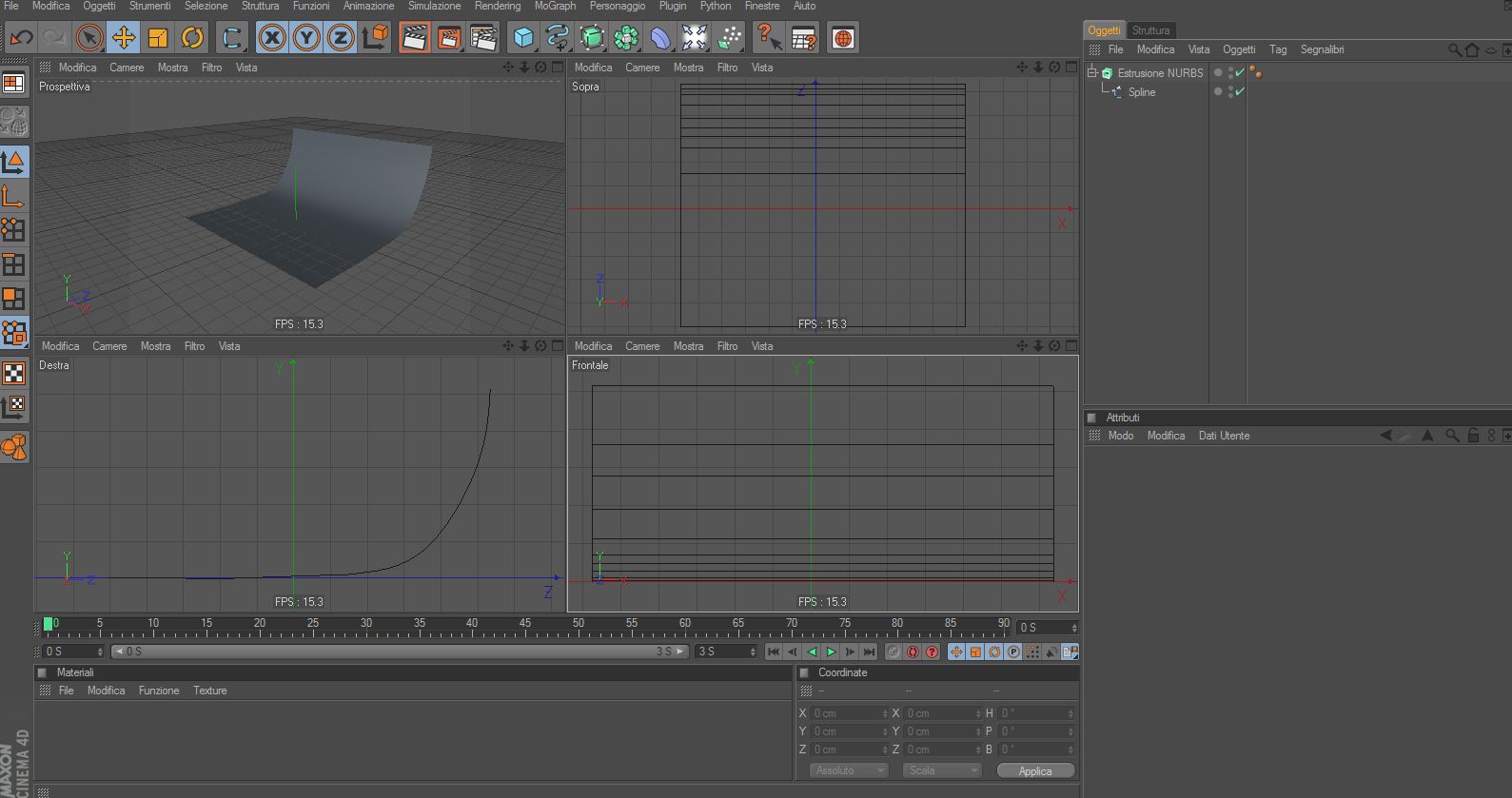

Messaggi: 10603
gAbio84 mi raccomando, dai almeno mezza occhiata al manuale di cinema4D, una forma a L la puoi fare tanti modi, se sai un minimo, ma dico minimo di modellazione, la forma ad L e' come scrivere un testo in word :)
Per fare quell'effetto devi realizzare il fondale infinito, come dice vampiro una sorta di foglio piegato a L, dove il tuo oggetto sta davanti e si appoccia alla parte piatta, e la schiena sale dietro l'oggetto a tappare il fondale...
Basta che realizzi un tracciato in cinema4D e con lo strumento ESTRUSIONE nurbs gli puoi dare lo spessore, basta che fai una linea molto semplice...vedi allegato...ho fatto uno spline e l'ho messo nella nurbs :)

gAbio84
Messaggi: 5
Iscritto il: gio ago 11, 2011 12:18 pm
Messaggio da gAbio84 »
ho provato varie volte ma non riesco a trovare l'oggetto adatto a realizzare quella forma...
tra le varie forme qual'è la piu adatta ?
spline, akima,cubico, lineare , etc?
Messaggi: 10603
Usa il Cubico, tenendo presente che tutti gli spline (tranne il bezier) hanno i punti automatici, quindi a seconda di quanti punti metti, controlli un po meglio la curva.
Il cubico e' ottimo, metti due o tre punti nella parte piatta e 3 punti a salire...vedrai che ritoccandoli via via riesci a fare una curva fatta bene e una zona piuttosto dritta...
non ti preoccupare mentre lo fai se la curva e' storta, via via che metti i punti lo spline si sistema...ma dovrai sempre ritoccarlo...
Appena ti piace lo butti nella nurbs estrusa, modificandone poi la direzione dentro i suoi parametri....
