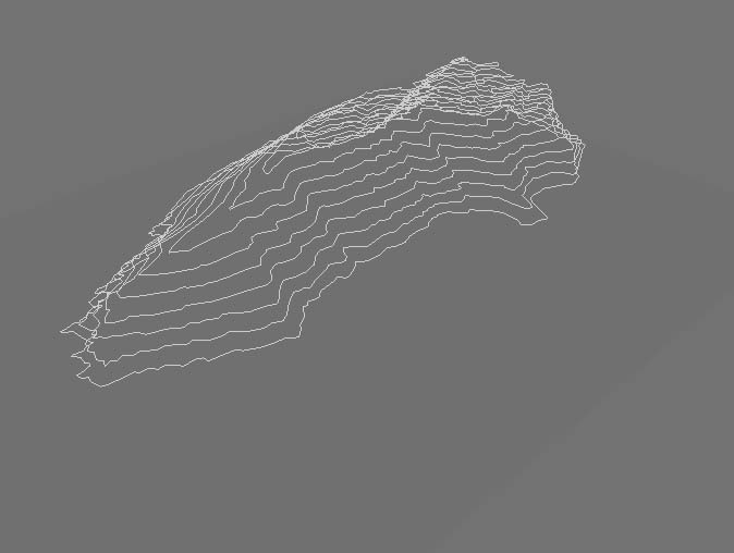

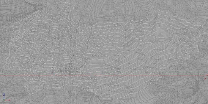

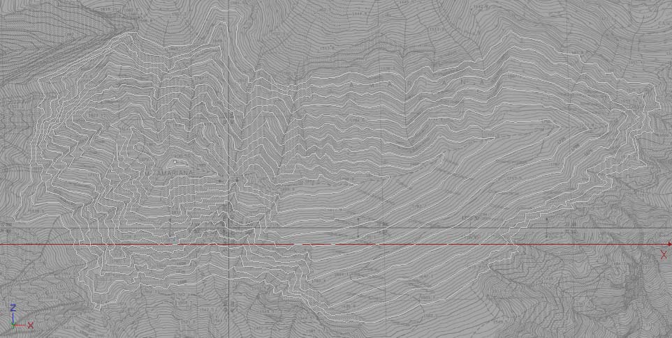

Invio 2 screen della vetta, uno con le spline viste dall'alto ripassate sullo sfondo e una panoramica in prospettiva.
Il problema che riscontro con le Loft è una deformazione anomala quando unisco più di 2 spline perchè le linee sono molto diverse l'una dall'altra. Secondo te come dovrei usarle?

Le Splines non vanno unite a priori, ma inserite nella Loft rispettandone l'ordine: se non rispetti l'ordine e involontariamente le mescoli succede che la mesh venga deformata. Dopo puoi rendere poligonale la Loft ed inserirla eventualmente in una HN.........

credo che comunque avrai lo stesso dei problemi anche se fai come dice Vampiro.
le spline se non sbaglio devono avere il solito numero di punti, altrimenti si deforma lo stesso....o sbaglio?
