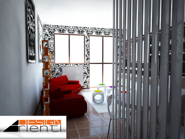

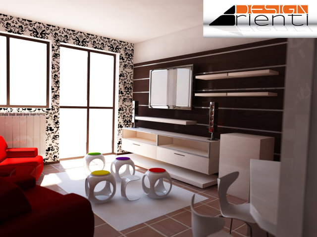

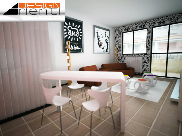

Interno tipo seconda puntata
modellazione in autocad , per i render ho utilizzato C4d r12 e Vray 1.2.6
Nella prima e nella seconda immagine ho iniziato anche ad utilizzare il DOF.
Design e immagine digitale by Arienti Design

Re: Interno tipo seconda puntata
l'immagine 3.jpg la luce solare è eccessivamente sparata e brucia, il colore dei divani è eccessivamente saturo e poi quoto gli altri
per l'immagine 2.jpg il dof è sbagliato completamente... cioè si è messo a fuoco l'esterno invece del soggetto... in fotografia sarebbe un erroraccio... fotografo bocciato hehehe
l'immagine 1.jpg ha lo stesso problema di luce della 3
fabrik
Ciao, grazie per le criticheflowbox ha scritto:dico anche io la mia...
fabrik
Non è la luce solare ad essere sparata ma l'ambiente interno ad essere scuro , quindi aprendo il diaframma l'interno viene illuminato decentemente ma per forza di cose l'esterno risulta bruciato , ma succede anche normalmente quando si fotografa all'interno di un'abitazione senza l'ausilio di altre luci artificiali.
In una foto non è d'obbligo mettere a fuoco ciò che hai in primo piano, sfuocando il tavolo non l'ho messo al centro dell'attenzione ... e si riesce a notare tutto il soggiorno.
è proprio esatto ... penso che proprio per evitare il difetto da te mezionato, cioè che aprendo il diaframma l'esterno risulti troppo illuminato, si pagano (bene) fior di fotografi con attrezzature professionali carissime
quindi se noi con le giuste impostazioni riusciamo ad evitare il difetto... questo è uno dei motivi per cui le ditte scelgono di far fare i propri cataloghi a studi di modellazione e render, per via della resa e per i costi inferiori.
per il dof , anche li è corretto cio che dici, si tende a mettere a fuoco la parte che si intende mettere in risalto, l'errore che credo ci sia è che nel render il fuoco è sulla balconata e non so.... se il tuo proposito è quello di rendere al centro dell'attenzione il balcone ... va bene
spero che cio che dica ti possa essere utile ma chiarisco che non pretendo che la pensi come me
fabrik
