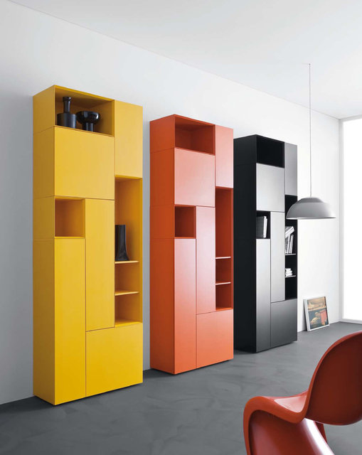

Ciao a tutti...
Dovrei realizzare una pavimentazione simile all'immagine che allego.
Ho provato ad eseguire un materiale resina ottenendo una buona opacità ma ancora no riesco ad eliminare quel fastidioso effetto granuloso x avere una superficie liscia e soprattutto non saprei come realizzare l'effetto spatolato come da figura.
Spero che qualcuno mi possa aiutare.
Grazie anticipatamente

L'effetto granuloso succede perché utilizzi il reflection glossiness nella specularita. Devi alzare il parametro glossiness subdivision in fondo ai parametri. Portalo almeno a 16 o più e vedrai che la sfocatura diventa più liscia. Ricorda che se vuoi fare una resina perfetta devi inserire lo stesso disegno della resina nella texuture del reflection glossiness al posto del parametro. Questo ti darà con il bianco nessun glossiness con il grigio hai praticamente 0.5. Se regoli bene la tex ottieni un effetto meraviglioso.

...Balrog purtroppo sono ancora alla ricerca della texture giusta pfiu , ho risolto il problema della granulosità e mi sono accontentato di una superficie uniforme e riflettente...
