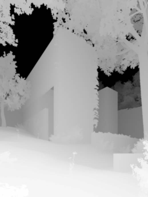

salve
vorrei chiedervi come è possibile ricavare un immagine, come quella che vi posto, da un render (Zdepth).
Dovrebbe essere il multipass "Depth Vray Buffer" nel pannello di VrayBridge. il problema che mi viene un'immagine completamente bianca.
C'è qualcuno che ha già affrontato il problema? Dai settaggi di render devo settare qualche altro parametro?

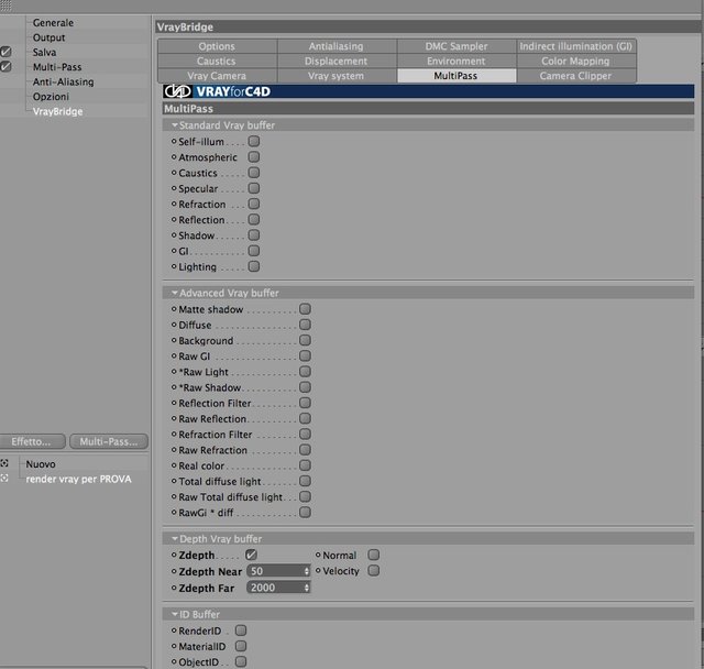

Dunque
1. non sapevo che bisogna avere l'oggetto entro un "range di distanza".... ma di quale distanza si parla? quella tra la telecamera e l'oggetto?
2.ho allegato un immagine con la schermata del multipass... dov'è il canale Post effects che devo attivare?
grazie intanto

62VAMPIRO
Messaggi: 3807
Re: zdepth
Messaggio da 62VAMPIRO »
Eddai, ragazzi.........it's easy. Visual ha già scritto tutto. Let's go...........
Render Settings
- spunta su "Save">>tab "Multi-Pass Image">>spunta su "Save" e in "File" dai il percorso dove verrà salvata la mappa z-depth
- spunta su "Multipass". Sempre in questa colonna non vedi scritto "Multi-Pass..."? Bene: cliccaci e dall'elenco che compare doppio click su "Post Effects"
- passa adesso a VrayBridge>>espandi "Depth Vray Buffer" metti un check su "Zdepth"
E' qui il range a cui si riferiva Visual: nei campi "ZDepth Near" e "ZDepth Far" devi inserire valori congrui in modo che gli oggetti vi siano racchiusi, altrimenti non ottieni un tubo........
Picture Viewer
Se tutto è very ok, nel Picture Viewer vai in "Layer">>check su "Single-Pass" e lì vedi due thumbnails: una con l'immagine RGB e un'altra denominata Depth
Dove hai dato il percorso di salvataggio avrai le due immagini: non ti resta che compositarle con "Fotosciop" o con Dopo Effetti (che sarebbe After Effects).
That's all folks!!
P.S. Propongo a Masterzone di bannare tutti quelli che nei post non scrivono la versione di Cinema che usano: maledizione :) :) :) :) :) :)
Tra la 11.5 e le successive sono cambiate molte cose nella disposizione dei vari comandi, menù e sottomenù......
