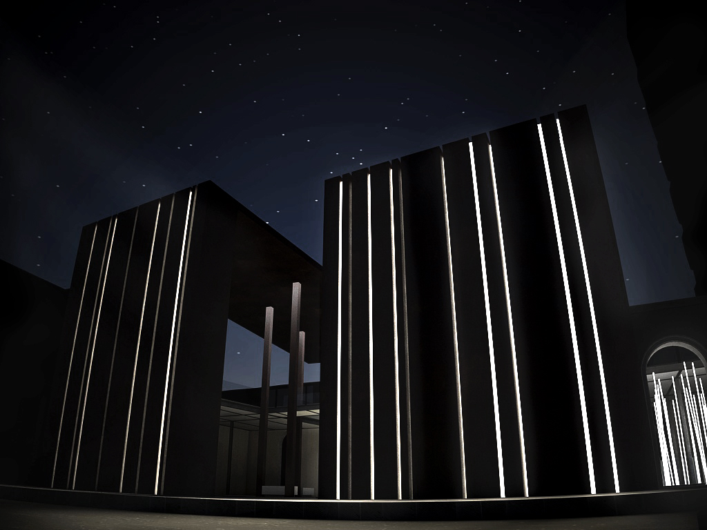

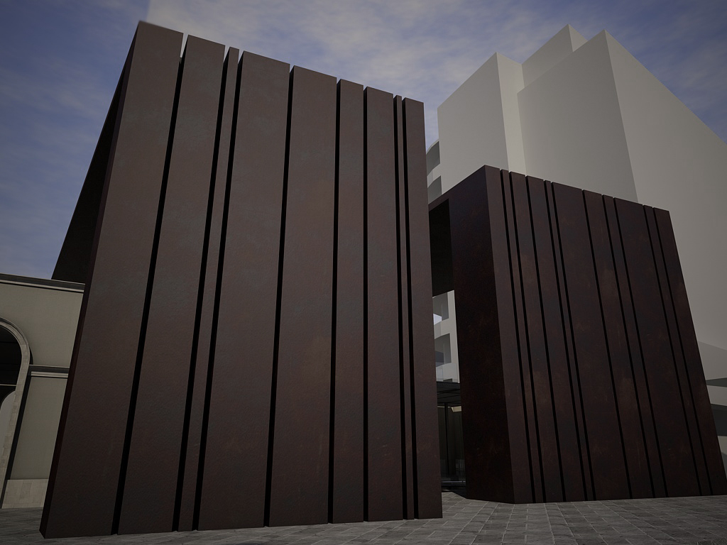

ciao a tutti vi posto alcuni render che ho fatto per un esame di edile architettura.. mi piacerebbe ricevere delle critiche costruttive per migliorare la mia tecnica.. vi ringrazio in anticipo.. ciao ciao

così a prima vista direi che mi sembra che i materiali siano un po tutti troppo "piatti" e che comunque ci siano ripetizioni di texture ovunque. La scena, anche a livello di modellazione è un po' priva di particolari. Per l' illuminazione anche mi sembra che dia un po' poca profondità. Un consiglio, come dicono i Guri del forum, quando posti un render e vuoi delle critiche ti conviene specificare i parametri da te utilizzati, altrimenti è difficile proporre delle critiche costruttive!! ;)
p.s. piccolo off topic, quale edile architettura? anche io sono un edile architetto a Roma!!!
Buon lavoro

ciao santo.. hai perfettamente ragione..adesso di seguito riporto le impostazioni utilizzate..
adatpive DMC min sub1 max sub 16, thresh 0.003, filtro catmull-rom
DMC sampler: adaptive amount 0.85
GI: refractive caustics attivo
irrandiance map min-3 max-1
hemisp.sub 70 interp samples 25
lightcache sub 2500, use light cache for glossy rays, interpolated samples 15
color mapping: exponential, dark multipl 1.1/bright multipl 0.9, subpixel mapping clamp outpout, affect backround
il cielo è fatto con un environment con multiplier 50 con effeto nuvole
luce infinita + luci area di rinforzi sulle vasche dei reperti che stanno a terra
phisical camera film iso 100, f-stop 5.1, shutter speed 200
questo per i render di giorno..
per il notturno grosso modo le impostazioni sono le stesse ma senza luce infinita..
per quanto riguarda i particolari a livello di modellazione per questa volta mi devo accontantare invece mi piacerebbe sapere come lavorare sulla NON ripetizione delle texture.. che ineffetti sulle viste piu larghe si nota..
i materiali alcuni sono presi da vrayforc4d altri modellati da me..
